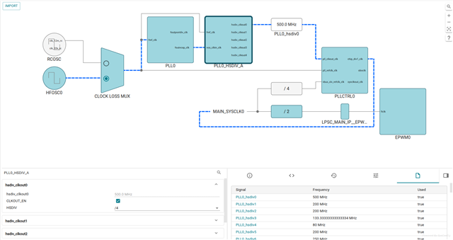

我们需要使用 PWM 通道、但我想问一下、我们是否能够在 AM62P 中将 EPWM 周期设置为 1 秒?
我注意到 PWM 输入时钟为 250MHz。 这是可调的吗? 我希望它能更低。

    尊敬的 Ashutosh:
    AM62P 上的 ePWM 没有可配置的时钟选项。
    请参阅 https://software-dl.ti.com/tisci/esd/latest/5_soc_doc/am62px/clocks.html
    对于 ePWM、最大可实现周期约为 0.94s。
    如果您需要 1 秒的周期、请考虑使用 DM 计时器作为 PWM。

    尊敬的 Ashutosh:
    分享一些详细的计算结果以供您参考。
    FICLK
    FICLK-固定输入时钟 — 除非 PLL0_HSDIV_A (HSDIV0) 将减小 MAIN_SYSCLK0、否则不能更改。
    FICLK = MAIN_SYSCLK0/2 = 250MHz。

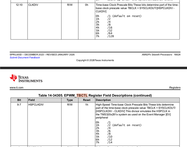

    TBCLK
    TBCLK = FICLK/(HSPCLKDIV x CLKDIV)
    HSPCLKDIV 的最大值= 14
    CLKDIV 的最大值= 128
    最小值  TBCLK = 250 MHz/(14*128)= 139508.9Hz
    TBPRD
    TBPRD = 65535(16 位)的最大值
    PWM 周期 — 向上计数模式
    PWM 周期(向上计数模式)=(TBPRD+1) x TTBCLK = (65535+1)/139508.9 = 0.4697S
    PWM 周期 — 向上/向下双向计数模式
    PWM 周期(向上  /向下双向计数模式)= 2 x TBPRD×TTBCLK = 2 x 65535 / 139508.9 = 0.939S
    因此、可实现的最大周期为 0.939 秒。
