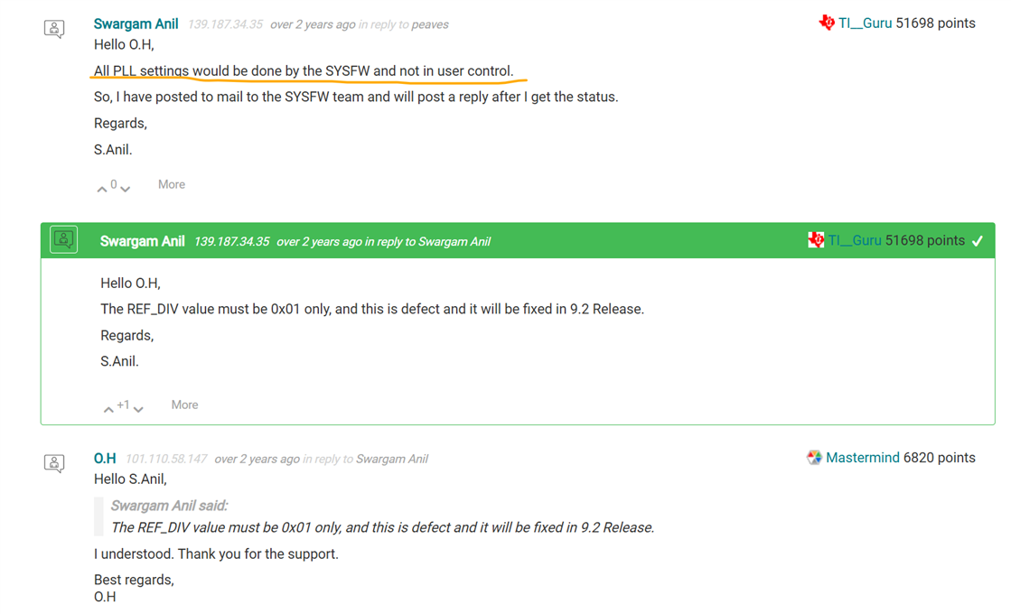

我们正在开发一款使用 AM2431 的产品、该产品已经向客户发布。
使用的 SDK 版本为 8.03.00。
我们已经查看了版本说明、以检查错误修复的历史记录、直至最新的 SDK。
请允许我们确认以下关于 SYSFW-6093 的信息。
我知道我需要通过以下链接更新 SYSFW。 是否可以在将 SDK 保持在当前版本的同时替换 SYSFW?
如果没有、请提供解决方法建议。
https://e2e.ti.com/support/processors-group/processors/f/processors-forum/1301365/am6442-possible-to-set-ref_div-other-than-1-contenue/4947621
由于该产品已经交付给客户、因此很难将 SYSFW 或 SDK 更新到最新版本。

    唯一的解决方案是将 SDK 至少更新到 AM243x MCU-PLUS SDK 版本 10。 很遗憾、没有其他解决方案(变通办法或仅 SYSFW 更新)。 有一个勘误修复通过在 AM243x MCU-PLUS SDK 的版本 10 中完成 SYSFW PLL 时钟初始化序列更新来实现。
    应整合此勘误表以避免时钟行为出现任何问题。

    -关于过去的线程 (e2e.ti.com/.../4947621 )
    具体指由 PLL 输出过度抖动引起的问题类型? 我想知道这是在 CLK 配置期间还是正常运行期间发生。
    我想了解这对每个控制器的影响。
    ・它指出应用最新版本是唯一的解决方案、但如前所述、将 SDK 更新到最新版本对我们来说很困难。 我们是否可以参考手册来手动配置 PLL 设置? 请确认最新 TRM 中当前提供的信息是否足以满足此目的。

    具体指的是由 PLL 输出的过度抖动引起的哪种问题? 我想知道这是在 CLK 配置期间还是正常运行期间发生。
    遗憾的是、它也会在正常运行期间发生。 PLL 合成器具有定义的参考值 输入频率范围工作值的最小值 — 最大值。 对于 AM243x MAIN_PLL1、当 fref_clk 输入频率为 HFOSC freq.=PLL/5 = 5MHz 而不是 25MHz / 1 = 25MHz 时、它将低于允许的最小 PLL_INPUT_FREQUENCY、并且随着时间的推移、PLL 输出频率到 25MHz 控制器的抖动将不可接受。
    我想了解这对每个控制器有何影响。
    MAIN_PLL1 控制器 HSDIV 分频器的频率输出将具有不稳定的行为。 因此、对于由 MAIN1 PLL 控制器分频器时钟供电的通信接口和子系统、这将导致错误行为。
    您知道主 PLL1 输入 FREF_CLK 分频器在 SYSFW 中控制、根据 SDK 团队的说法、自定义软件或 SYSFW 无法提供权变措施。 应安装更新的 SDK 版本>10 SDK、用于生成/重新刷写 SYSFW +已实现的勘误表、以实现可靠的 AM62A7-Q1 系统和接口操作。
