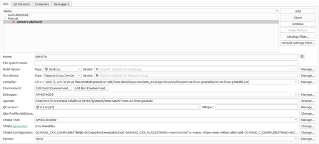

我已成功将 Linux 内核移植到定制 AM437x 板上、现在我尝试开发 Qt 应用程序。
我正在使用 SDK:ti-processor-sdk-linux-am437x-evm-11.02.05.02-Linux-x86-Install.bin
SDK 中包含的 Qt6 似乎基于 CMake、但我对如何在 Qt Creator 中正确配置 Kits 感到困惑。
我已按如下方式配置了套件、但无法创建 Qt 项目。
  • 设备类型:通用 Linux 设备
  • Sysroot:/root/SDK/ti-processor-sdk/linux-devkit/sysroots/armv7at2hf-neon-oe-linux-gnueabi
  • 编译器 (C):/root/SDK/ti-processor-sdk/linux-devkit/sysroots/x86_64-arago-linux/usr/bin/arm-oe-linux-gnueabi/arm-oe-linux-gnueabi-gcc
  • 编译器 (C++):/root/SDK/ti-processor-sdk/linux-devkit/sysroots/x86_64-arago-linux/usr/bin/arm-oe-linux-gnueabi/arm-oe-linux-gnueabi-g ++
  • Qt 版本:无
  • CMake Tool:/root/SDK/ti-processor-sdk/linux-devkit/sysroots/x86_64-arago-linux/usr/bin/cmake
您能让我知道我的配置是否有问题、或者我可能缺少什么吗?

    您好、
    我安装了 Qt Creator 19.0.0 并获取 SDK 中提供的环境设置脚本:
    #sudo source ./linux-devkit/environment-setup
    并且默认配置不可用。 它显示在创建项目时不能选择套件。
    除此之外、我还没有安装任何其他设备。

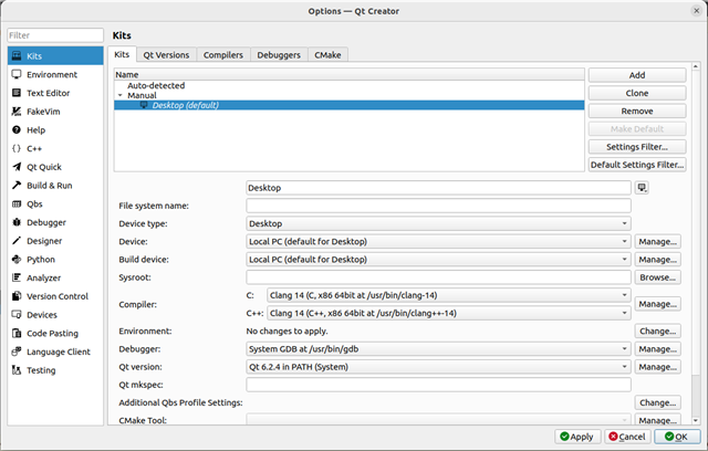

    您好、
    我安装了 qt6 作为你的建议。
    但是、如附件中所示、会发生错误。
    即使采用该设置、我在创建工程时仍然无法选择套件。
    您能否尝试为本地 Linux 计算机使用默认套件、而不是为 AM437x 目标配置套件? 我们将能够在稍后设置如何 构建 Qt 应用程序时进行交叉编译。
    Shriya
    您好、
    它是本地 Linux 计算机的默认套件。
    在创建工程时可以选择该参数。
