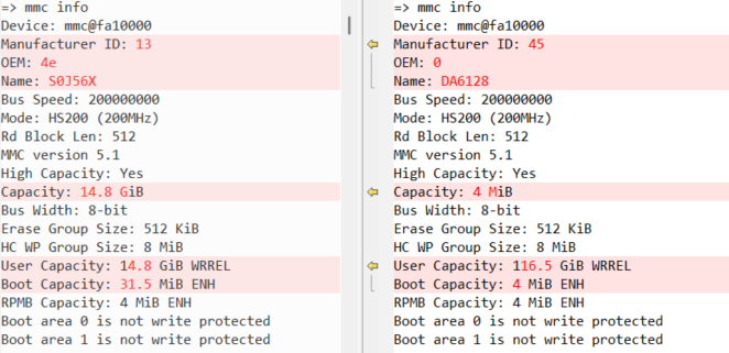

我们希望使用 SanDisk SDINBDA6-128G-ZA2 来替代 AM6442 设计中的 Micron eMMC。 但是、SanDisk 的引导分区小于 Micron 的引导分区:
(左 Micron 16GB /右 SanDisk 128GB):
SanDisk 4MB 引导容量不允许遵循 TI 定义的 eMMC、因为 TI 通常使用 8MB 引导分区:
您的建议是什么以绕过此限制?
是否可以调整引导分区的大小:
或者是否有其他推荐的选项?
