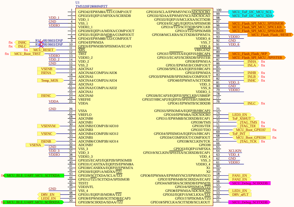

尊敬的 TI:
我设计了一个 PCBA 来测试 TMS320F28069MPZT 的编程、但 MCU 无法启动。
XRS 引脚在我从电源提供 3.3V 电压后每 13.45ms 拉低一次。
在审查设计后、我还根据数据表和 EVM 在下面进行了一些修改。 仍然无法正常工作。
  1. 引脚 46 VDD3VFL、连接到 3.3V、添加 0.1uF
  2. 引脚 60 X1、连接至 GND 或根据 EVM 断开
  3. 引脚 27 VREFLO、连接到 GND
  4. 引脚 90 VREGENZ、连接至 GND
请帮助检查我的原理图。
    您好、
    在我从电源提供 3.3V 电压后、XRS 引脚每 13.45ms 拉低一次。[/报价]
    您是否能够 连接到设备?
    上面的图片看起来不错,你是否尝试启动基于 INTOSC 的 MCU 没有 XCLKIN ?

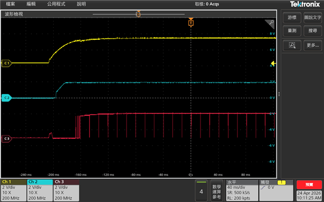

    您能否分享 加电时 VDD、VDDIO 和 XRSn 的示波器镜头以及随后的 XRSN 触发器?

    这是示波器的屏幕截图。
    C1:3.3V_MCU (VDDIO)、C2:VDD_3 (VDD)、C3:XRSn
    VDD_SNVS_IN 1~6 相同。

    Vddio 是 3.3V ? VDD 在 1.8V 时看起来正常。
    您是否尝试过从外部为 VDDIO 和 VDD 供电?  具有内部下拉电阻的内部稳压器 (VREG) 使能。 直接连接到 VSS(低)以启用内部 1.8V VREG。 直接连接到 VDDIO(高)以禁用 VREG 并使用外部 1.8V 电源

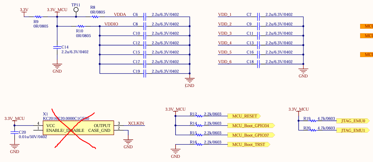

    电路板上的 XRSn 引脚连接是什么? 它是否上拉至 VDDIO?  应在 XRS 和 VDDIO 之间放置一个阻值为 2.2kΩ 到 10kΩ 的电阻器。 如果在 XRS 和 VSS 之间放置一个电容器进行噪声滤除、则该电容器的容值应为 100nF 或更小
