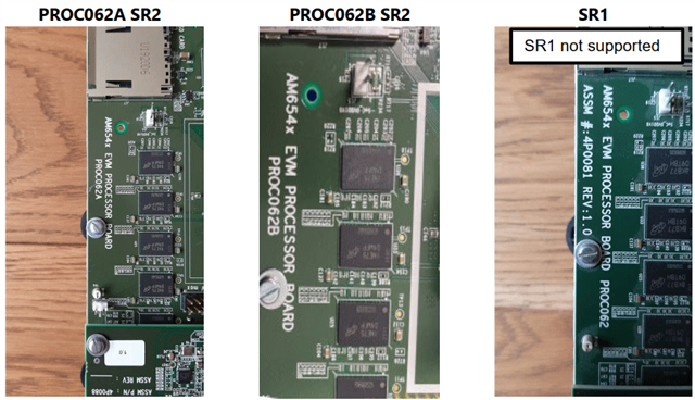

您好、
TMDX654IDKEVM 的最新版本是什么? 此外、是否可以购买修订版 2.0?

基于 https://www.ti.com/lit/zip/SPRR359 最新外观、如 PROC062E4 (001)。 如果您从 TI store 订购新版本、则应该是这个新版本。
此外、根据最新的 CICD 引导日志、E4 电路板采用 SR2.0 芯片。
