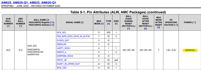

尊敬的团队:
对于 AM620-Q1 过程、请寻找 IO 组支持的接口、如
VDDSHV0 支持 UART0、SPI0、I2C0
共享所有 IO 组受支持的详细接口。
谢谢你
    您好、
    感谢您的联系。  相关 I/O 的电源可在引脚属性表的“电源“列下找到。 请参阅以下示例。
