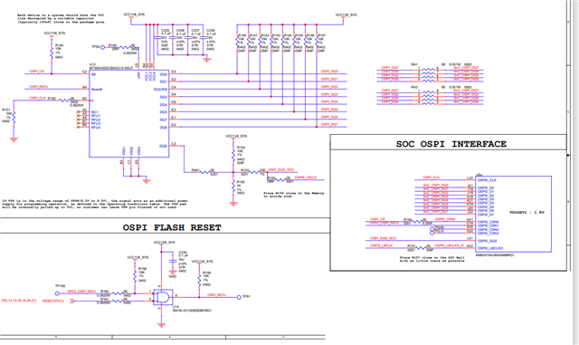

    感谢您的即时响应。  请根据要求参阅以下详细信息。   为简单起见、我们获取了 SDK 版本 10.01.00.05 的新副本、并仅在 DTS 和 A53 配置文件中应用了与 NOR 闪存相关的更改。
    e2e.ti.com/.../sdk_5F00_10_5F00_a53_5F00_config.txte2e.ti.com/.../4375.k3_2D00_am62a7_2D00_sk.txt
    => SF 探针 0:0
    JEDEC_SPI_NOR 闪存@0:无法识别的 JEDEC ID 字节:FF、ff、ff
    在 0:0 处初始化 SPI 闪存失败(错误 0)
    PFA A53 dts 文件。
    PFA A53 配置文件。   (CONFIG_SPI_FLASH_SOFT_RESET=y、 CONFIG_SPI_FLASH_SOFT_RESET_ON_BOOT=y)
    OSPI 接口原理图。

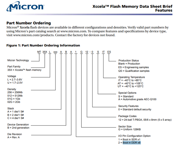

    不是 MT35XU0 的器件 2. GCBA2G12 在 DDR x8 中引导、而不是 SDR x8?
    Vinu
    尊敬的 Vinu:
    感谢您的即时响应。
    配置文件中的 CONFIG_SPI_FLASH_MT35XU =y。
    上电后、NOR 闪存处于 x8 DDR 模式。
    /*启用八通道 DTR */
    SPI-NOR、八进制 dtr-enable;       <-  使用这些设置在 DTS 中启用 DDR x8。
    spi_nor_scan ()->spi_nor_read_id ()->spi_nor_set_fixups (NOR)-spi_nor_micon_octor_dtr_enable () -  原始序列。
    spi_nor_scan ()->spi_nor_set_fixups (NOR)->spi_nor_microcontroller_toctor_dtr_enable ()->spi_nor_read_id ()-> - 实验序列。
    我们尝试了上述 2 个序列、但错误是相同的。

    尊敬的 Vinu:
    您建议的线程与  MT35XU02GCBA1G12-0AAT  引导模式为 x8 SDR 模式相关。
    我们的问题与 MT35XU02GCBA2G12 引导模式是 x8 DDR 模式有关。
    我们将检查建议的修补程序并更新您。
    Tejas Patel
    尊敬的 Tejas:
    [引述 userid=“645340" url="“ url="~“~/support/processors-group/processors/f/processors-forum/1629387/am62a7-not-able-to-detect-nor-flash-x8-ospi-in-sdr-mode/6296794
    [/报价]
    引导模式实际上是 SDR x1、而不是 SDR x8。
    我已经要求检查线程,以确保 Micron 固定器是为您的设备应用.
    Vinu
    尊敬的 Vinu:
    是 SDR x 1 模式。
