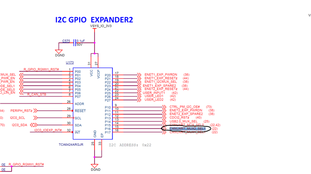

器件型号: J784S4XEVM
我使用开发套件附带的 SD 卡引导。 我已将电路板上的两个 RJ45 都连接到以太网电缆进行切换。 MCU_RGMII 正常、我能够与它进行通信、但 RGMII1 不执行。 RGMII1 RJ45 插孔不闪烁。 TI 可以为我提供帮助吗?

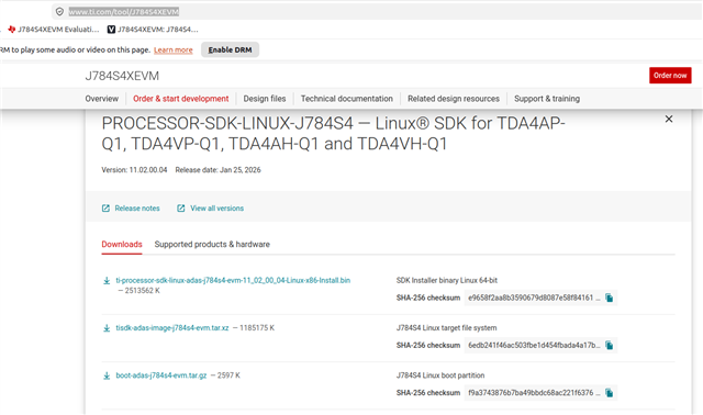

    SD 卡出厂时随附开发套件。 已设置好。 我们使用开发套件、TI 器件型号:J784S4XG01EVM。 感谢您尝试提供帮助、已附加引导日志。
    https://www.ti.com/tool/J784S4XEVM
    我刷写了 TI 网站上的最新内容:
    tisdk-adas-image-j784s4-evm.tar.xz
    boot-adas-j784s4-evm.tar.gz
    问题仍然存在
    您好、
    好的、明白了。
    通常、我们在 Linux 计算机上使用以下 SDK 安装程序进行测试。
    ti-processor-sdk-linux-adas-j784s4-evm-11_02_00_04-Linux-x86-Install.bin
    您能否请按照 SDK 用户指南创建 SD 卡、一次性查看上述内容?
    https://software-dl.ti.com/jacinto7/esd/processor-sdk-linux-j784s4/11_02_00_04/exports//docs/linux/Overview/Processor_SDK_Linux_create_SD_card.html#create-sd-card-with-default-images-using-script

    您好、
    很抱歉、延迟的回复。
    我面临相同的问题、原因是 RGMII1_IN 线路保持为低电平、导致 PHY 断电。
    您可能需要更改 I2C-Expander2 的引脚挂钩、而不是设置 P14、需要从器件树设置 P15。
    Sudheer
    我在 GitHub TI 内核中打开了一个问题。
    https://github.com/TexasInstruments/ti-linux-kernel/issues/2
    然后等待修复。
    您好、
    您可以在设备树中进行以下更改并使用。
    我已确认 RGMII1、请参阅以下日志。
    Sudheer

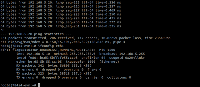

    你好 Sudheer
    部分还可以 如果我使用 NFS 进行引导、我可以 ping eth1。
    如果我使用 SD 卡进行引导、则无法 ping eth1。
    嗯,这是真的很奇怪。 有什么想法吗?

    您好、
    部分正常。 如果我使用 NFS 引导、我可以 ping eth1。
    这是因为您正在更新文件系统。

    你(们)好
    更改并将此开关拉至低电平即可工作
    谢谢你
    Mehmet
