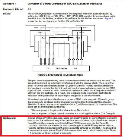

    您是否尝试过使用正常 SRIO 流量(基于数据包‑的通信)替换 PRBS 以检查问题是否仍然存在?
    我注意到报告的勘误问题 “SRIO 线路环回模式下的控制字符损坏“ 以及中所述的相应权变措施 咨询 7. 。
    您能否参阅相同内容、并告知我们这是否与本案例相关?

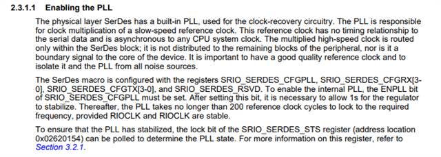

    尊敬的 Kevin:
    请您参考  第 2.3.1 节“串行器/解串器  宏及其配置“和第 3.2.2 节:串行器/解串器宏配置寄存器   适用于 KeyStone 器件的串行 RapidIO (SRIO) 用户指南 、以确保所有内容都正确配置。

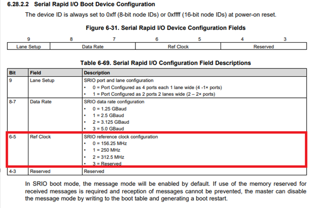

    串行快速 I/O 引导设备配置如下所示。 支持的参考时钟为 156.25MHz、250MHz 和 312.5MHz 。
