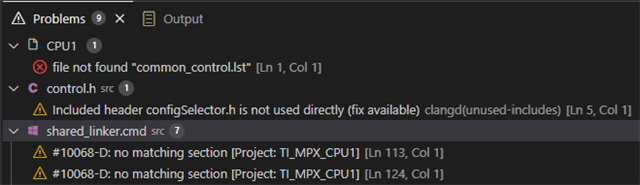

    清除现金后,我得到了 这样的问题输出:
    构建仍然受阻。
     在我们的工程中、有一个名为.control 的段和一个名为.c/.h 控制的文件。 但我不确定 common_control.lst 是否与我们的命名有关。
    还有其他提示吗?
    此致、Dmitri
    编译器列表文件。 但是、我不确定这是否会影响任何方面。

    我重新阅读了您的帖子并看到:
    CPU2 工程将 CPU3 工程作为依赖项、CPU1 将 CPU2 工程作为依赖项。
    我最初认为 CPU1 既直接依赖 CPU2、也直接依赖 CPU3。
    实际上、您会链接依赖项(CPU1 到 CPU2 上)。 CPU3 上的 CPU2)。
    前者在 20.5 年为我工作。 但后者不是(我看到与你相同的问题)。 如您所述、它在 CCS 20.4 中有效。
    我为这件事打勾。 跟踪链接: https://sir.ext.ti.com/jira/browse/EXT_EP-13346

    请注意、该问题将在几周内发布的 CCS 20.5.1 版本中得到修复。
