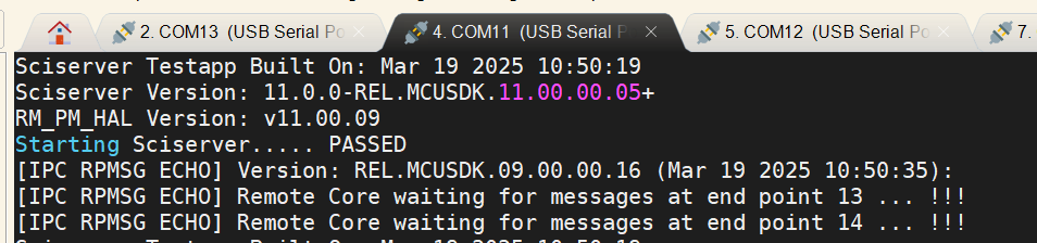

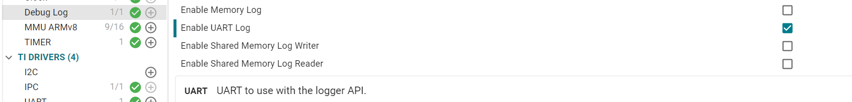

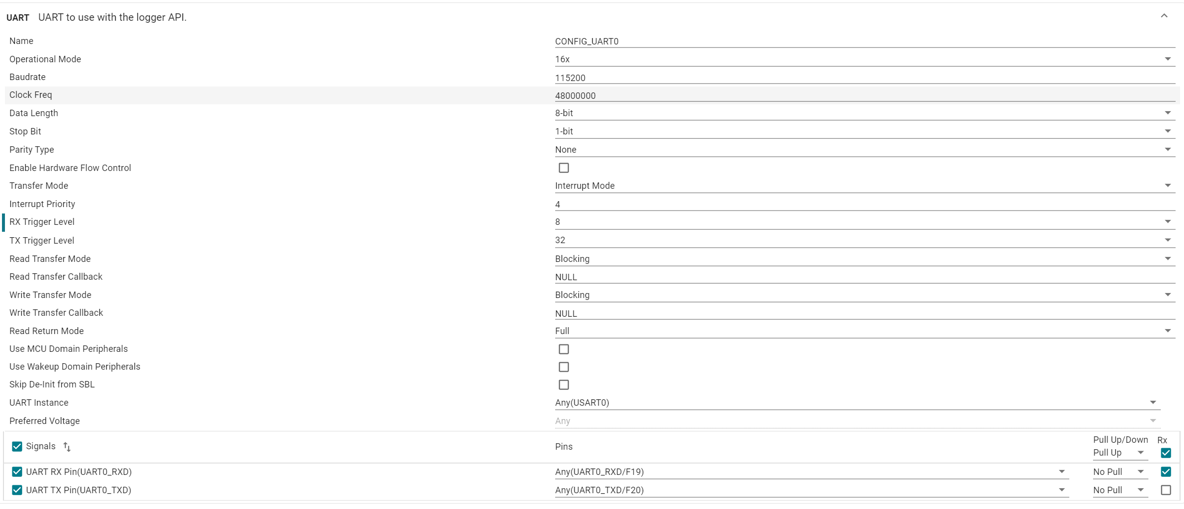

我将 CCS 调试日志 urat 模式设置为如下:
如果我设置 UART 实例=USART0 或 USART1、则当代码在 DebugP_LOG 中运行时、系统会崩溃。

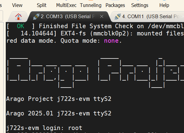

当我设置另一个 urat 实例时、系统很好、但在 UART 视图中不能显示。我猜 UART0 和 UART 1 由 Arm 内核使用
我可以看到 4 个 UART 端口

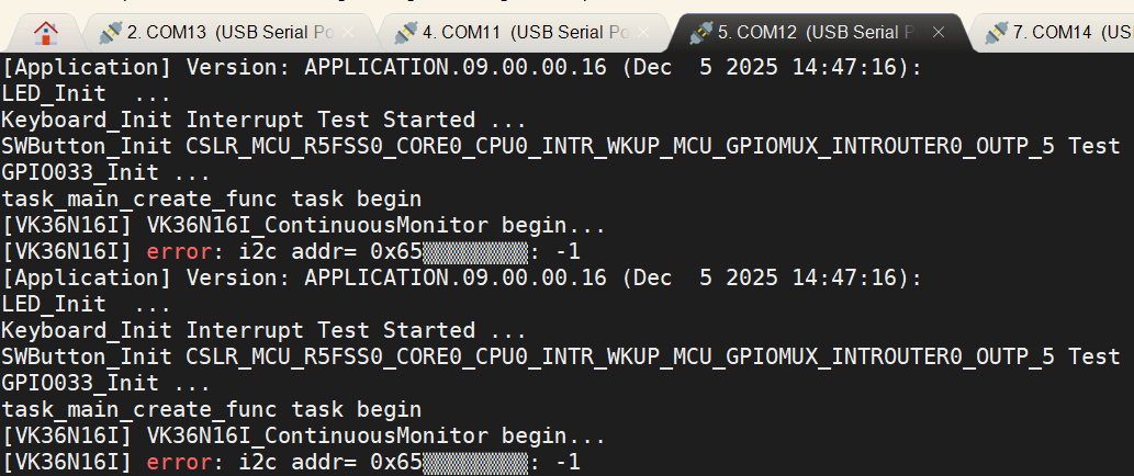

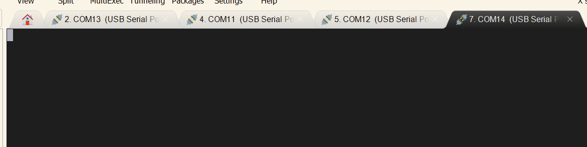

3 个端口中有输出消息:
com14 为空。
我想知道我需要通过什么设置来使 DSP c75ss0 的调试消息可以输出到 UART 视图
