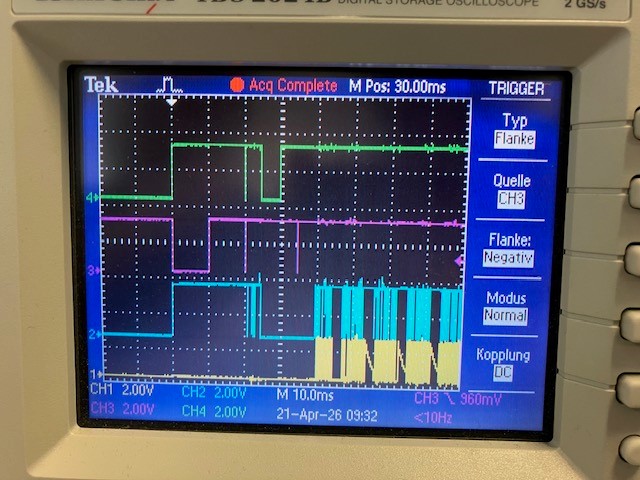

大家好、我尝试使用 JTAG 通过 MSP-GANG 对 MSP430FR5989IPMR 进行编程。 这与擦除的模块完美配合。 但是、当模块已刷写且有六个以上连接到一个闪存器时、我会遇到连接问题。
初始分析显示、在 JTAG 完全启用之前、闪存器会向 TCK 发送高电平信号、并且该端口仍然像下拉电阻器一样工作、然后导致所有信号崩溃。 (模块由外部供电,芯片位于模块上,信号“测试“ 具有一个下拉电阻器、而“RST"是“是一个上拉电阻器、两个 R~50k。)
附件是示波器图像(绿色为“Test",“,紫、紫色为“Reset",“,蓝、蓝绿色为“TCK")“)。
6 个模块并联时的信号波形:
个人进展: Oszi bei einzeln.jpg

    因此、当您仅使用 MSP-GANG 对一个 MCU 进行编程时、编程会成功、但当您对六个与 MSP-GANG 连接的 MCU 进行编程时、编程会失败? 您能分享一下硬件连接图吗? 您能尝试使用 MSP-GANG 为 MSP430 器件供电吗?

    是的,当我尝试重新编程与 5 或更少它将总是工作,6 和 7 是边缘它开始失败,与 8 它将总是失败。
    由 MSP-GANG 供电时、只要 Vcc 稳定时间小于或等于 0.1s、它就会工作 8 次。 如果时间过长、5 个以上的 MCU(有时 6 个 MCU 正常工作、但更多的 MCU 从不工作)就不可靠。 错误消息始终为“错误 23:MCU 器件初始化失败“。
    在生产中无法向编程器供电。
    您好 Christian:
    感谢您的确认。 关于这个问题、我需要与我们合作的第三方 Elprotronic(生产 MSP-GANG)进行讨论。 可能需要一些时间、然后才能得到响应。 您能不能在生产时同时连接到最多 5 个器件编程。
