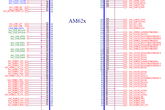

 当前要求是配置 GPMC 以与 FPGA 通信。 使用 16 位数据地址多路复用模式。 但是、地址线不满足要求、需要使用 GPMC0_A[16-19]进行地址扩展。 我配置了 GPMC0_A[16-19]的引脚属性、但无法输出地址信号。 器件树文件的内容如下:

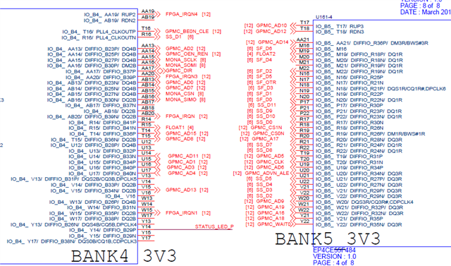

    1/。 我们是使用类似或非 (SRAM) 的接口还是类似与非门接口通过 GPMC 将 FPGA 连接到 AM62x?
    2/。 您是否会分享与 GPMC 连接的 FPGA 原理图?
    - Hong
    尊敬的 Hong:
       我们使用类似 NOR (SRAM) 的接口通过 GPMC 将 FPGA 连接到 AM62x。FPGA 和 GPMC 的连接原理图如下所示。
    - Yi

    尊敬的 Yi:
    首先、您能否确认器件是 AM62x、而不是 AM62Lx?
    无论如何、当在 AD 多路复用模式下使用 GPMC 时...
    *地址[16:1]出现在引脚 GPMC0_AD[15:0]上(16 位字寻址)
    *地址[26:17]出现在引脚 VOUT0_DATA[10:1]上、应将其多路复用到功能 GPMC0_A[10:1]。 (校正:在 AD 多路复用模式下不使用 GPMC0_A0)
    您显示了 VOUT0_PCLK、VOUT0_VSYNC、VOUT0_DE、VOUT0_HSYNC 的地址[19:16]、该地址 对于非多路复用模式真、但对于 AD 多路复用模式不正确。
    请参阅数据表的表 5-25。 GPMC0 信号说明 — https://www.ti.com/lit/gpn/am625
    另请参阅 TRM 表 12-187。 GPMC 引脚多路复用选项 — https://www.ti.com/lit/pdf/SPRUIV7
    此外、SysConfig 还会在您选择用例时选择正确的引脚:多路复用 16b NOR type - Asynchronous - https://dev.ti.com/sysconfig
    希望这对您有所帮助、
    标记
    您好:Mark、
    感谢您的答复。 我已确定我的问题。 我应该使用 GPMC0_A[1-4]、但在 PCB 上、它直接连接到 GPMC0_A[16-19]。 我已经联系了硬件工程师以修改 PCB。
