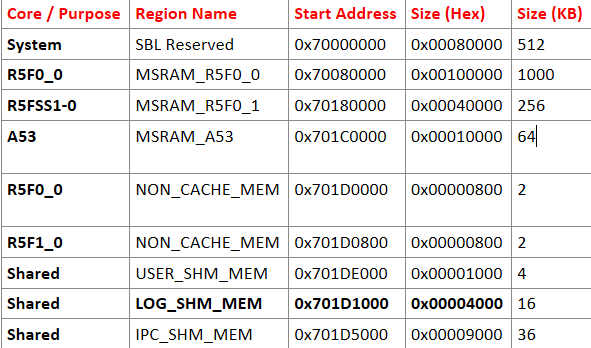

    尊敬的 Teja:
    我目前正在处理多核映像、我为 A53 内核、r5f0-0 和 r5f1-0 内核生成了 3 个单独代码。  由 Akshay 共享、 SDK 中的 AM64X 双 MAC ICSSG 以太网示例代码在 r5f0-0 内核上运行、我们之前为 r5f0-0 内核编写的测试应用代码稍后迁移到 r5f1-0 内核、并在 A53 内核上提供正常的 GPIO 切换代码。
    我正在使用多核图像生成器工具生成组合应用图像、请确认命令是否正确或以正确的方式放置内核 ID 的任何优选方式。
    >> multicoreImageGen.exe LE 55 MultiCoreApp.appimage 6“..\..\TestApp.rprc“ 4“..\..\Ethernet.rprc“ 0 “..\..\Dummy_A53.rprc“
    这样、我的测试应用正在运行、但以太网代码无法正常工作、
    我的 SRAM 存储器映射
    Shraddha Naik。
    尊敬的 Shraddha:
    以太网的开箱即用示例是否在当前使用 R5_0_0 内核的设置中正常工作? 如果没有、我们必须检查系统中的资源分配、以确保内核可以访问 DMA 通道。 您能否提供有关以太网应用中出现的确切故障症状的更多详细信息?
    我已经与 Simeon 联系来安排调试调用、我们可以在调用期间进行更多讨论、以便执行进一步的操作和调试步骤。 请查看上述情况、以便在调试会话期间更好地调用我们的方法。
    谢谢。此致、
    Teja。
    尊敬的 Shraddha:
    问题根会导致内核之间与 RGMII 和 PHY 复位引脚相关的引脚配置发生冲突。 通过解决冲突、应用程序当前正常运行、以太网通信按预期运行。
    如有任何疑问、敬请告知。
    谢谢。此致、
