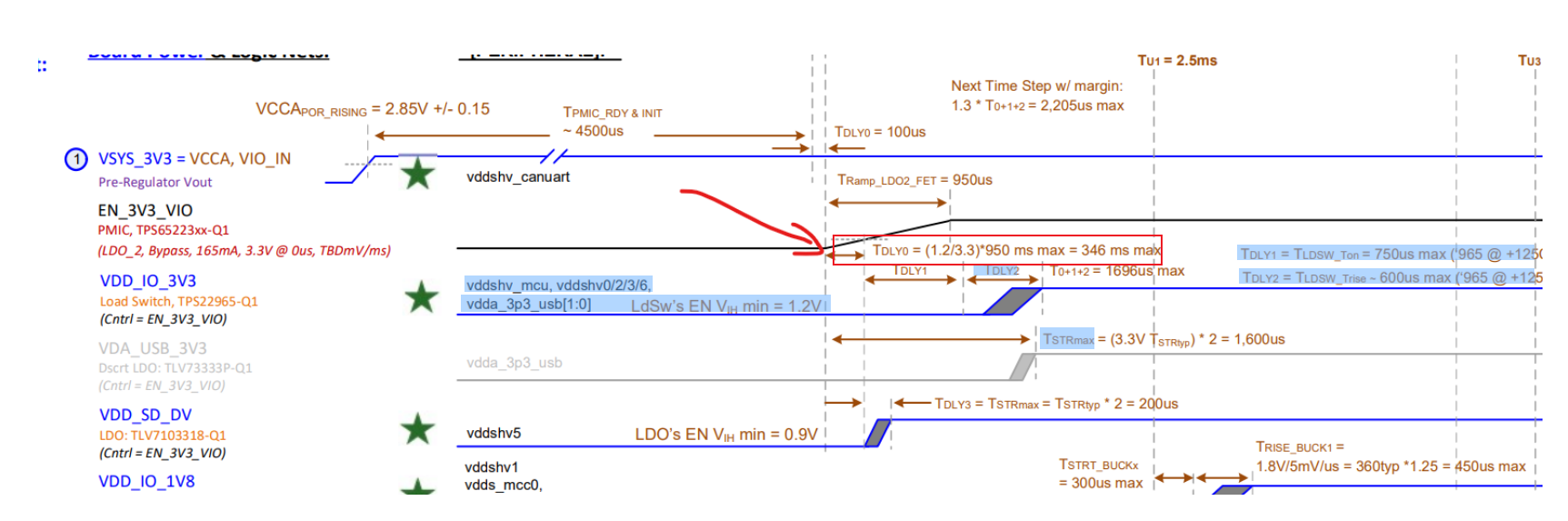

我当时正在读取 TDA4VEN-Q1 的时间序列、我找到了如下描述:
Tdly0 为 346ms、这是拼写错误吗?
BR
汉兵
    是的,单位应该是“我们“(像其他时间戳,而不是“毫秒“。
