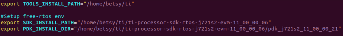

    必要条件:
    1. 安装 C7x 代码生成工具 (CGT): https://www.ti.com/tool/C7000-CGT
    2. 设置环境:更新.bashrc 中的路径
    3. 下载 PROCESSOR-SDK-RTOS J721S2 : https://www.ti.com/tool/download/PROCESSOR-SDK-RTOS J721S2-J721S2.
    4. 安装 PROCESSOR-SDK-RTOS J721S2 :
      1. Linux 操作系统: tar -xvzf ti-processor-sdk-rtos-j721s2-evm-11_00_00_06.tar.gz
      2. WSL:
        在 WSL 终端中—首先从 Windows 下载复制到 Linux 文件系统:
        mkdir -p ~/ti
        CP /mnt/c/Users/username/Downloads/ti-processor-sdk-rtos-j721s2-evm-11_02_00_06.tar.gz ~/ti/
        从 Linux 文件系统内部提取:
        cd ~/ti
    5.   在.bashrc 中设置 SDK 和 PDK 路径
                                   或
           更新 pdk_install_dir/packages/ti/build 中提供的 pdk_tools_path.mk 。
          默认情况下、由 SDK_builder 设置的工具链的下载路径位于$HOME/ti 下方。
          因此、用户需要将 pdk_install_DIR/packages/ti/build/Rules.make  中的 SDK_INSTALL_PATH 更新为$HOME/ti  才能构建 PDK。

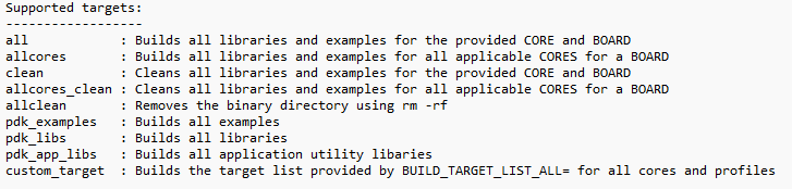

           支持的目标:
    编译步骤:
    1. cd $pdk_install_dir/packages/ti/build
    2. 清理单个目标:make -s _clean Board= core=
    3. 要构建应用的 FreeRTOS 版本: make -s uDMA_memcpy_testapp_freertosear board=uDMA core=umax_profile= <board> <core>
           例如: make -s UDMA_memcpy_testapp_freeRTOS Board=j721s2_EVM core=c7x_1 build_profile=debug
    可执行文件 将在 pdk_install_dir/packages/ti/binary/ 文件夹下生成。  该 库 将在 pdk_install_dir/packages/ti//lib///文件夹下生成。
