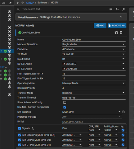

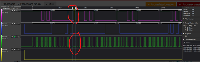

我使用的工具版本如 P1 中所示。 P2 中显示了 SPI 配置。 使用此配置进行通信时、我发现 SPI 输出的帧间隔太短 (200ns)、无法满足相关外设器件的通信协议要求。 此问题如 P3 所示、外设应使用 0x00FA 进行响应、但第二个帧应响应 0x000F。  但是如 P4 所示,当我将 while () 函数插入 SDK 传输函数 MCSPI_fifoWrite16() 时,帧间间隔增加到 2.8us。 通过这种调整、外设响应正确、如 P5 所示。 不过、这对于实际应用而言并不是理想的解决方案。 帧间间隔无法通过 SysConfig 进行配置、也无法通过相关寄存器进行设置。 因此、请提供更好或更可靠的官方解决方案。

    您是否可以尝试在 sysconfig > MCSPI > Chip-select TCS 中播放字段

    我尝试了两种 TCS 配置、但外设在这两种情况下都未能正确响应。 如 P1 所示、延迟设置为 3.5 个时钟周期延迟。 如 P2 所示、延迟设置为 0.5 个 时钟周期延迟。 如 P3 所示、这两个配置仅影响 CS 置为有效和第一个时钟边沿之间的时间、或 CS 移除与最后一个时钟边沿之间的时间、不会影响帧之间的 CS 空闲时间。 我认为 CS 空闲时间是根本原因。

    如前所述,当我 将 while () 函数插入 SDK 传输函数 MCSPI_fifoWrite16() 时, CS 空闲时间增加到 2.8us。 通过这种调整、外设会正确响应。

    我不理解控制器在时钟甚至未激活时如何发送数据。 我用红色标记突出显示了这一点。 这并不理想。
    其思路是数据在任一边沿上采样、但由于时钟不处于有效状态、我们如何看到数据线处于高电平?

    你(们)好
    为了提高 高可靠性场景中的通信稳定性、并确保可以快速上拉信号电平、在 MOSI 中添加了上拉电阻器。 因此、默认电平为高电平。

    我有疑问。 首先、可以 正确发送 MOSI 上的数据、在 MCSPI_fifoWrite16 API 中添加延迟后可以正确接收 MISO 数据。 其次、 当每次只传输一个帧(一个 uint16 数据)时、也可以正确接收 MISO 数据。 这表明电路板没有问题。 我认为 MCSPI_TRANSFER API 不考虑外设对 SCS 最短高电平时间的要求。 如下图所示、特定外设指定此 SCS 最短高电平时间。

    尊敬的 Zhou:
    对于突出显示的 t (HI_nSCS)= 2 微秒要求、csIdleTime 只会增加 SCLK 周期的几分之一—在 10MHz 为 0.05–0.35 微秒、远小于 2 微秒。 驱动程序没有用于控制传输间 CS 空闲间隙的专用 API (CS 在两个 MCSPI_TRANSFER () 调用之间保持高电平的时间)。
    要强制执行 2 微秒、您需要在应用程序代码中的连续转接调用之间插入软件延迟。
    我建议使用周期计数器实现、因为简单的 while 循环在时钟频率变化时很脆弱。
    要了解周期计数器实现、请参阅以下内容:  【常见问题解答】PROCESSOR-SDK-AM62X:使用周期计数器在应用程序中评测 CPU 周期
    目前、我们没有计划在软件中添加可配置选项、但对于您的用例、您可以继续采用周期计数器。
