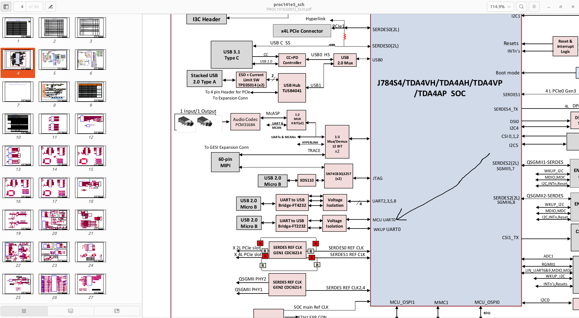

    我的目标是使 J784S4_EVM MCU1_0 内核正常工作。 为了进行物理验证,我从方框图 Slight smile中选择了 Simple UART 。 我想构建、部署、调试和查看 UART 输出、只是证明了内核的工作原理。

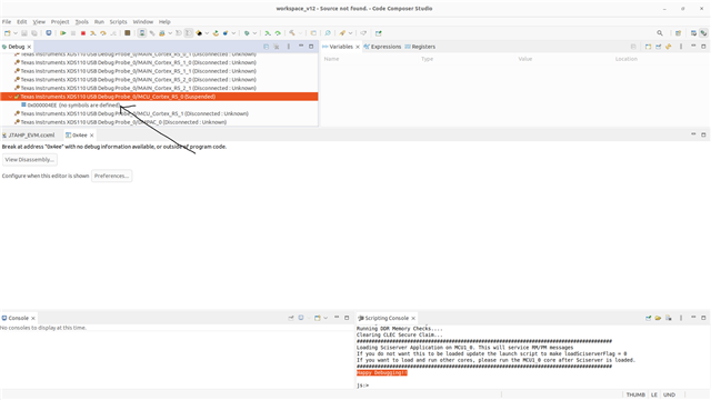

    mehmet@thinkstation:/opt/J784S4XEVM_RTOS/ti-processor-sdk-rtos-j784s4-evm-11_02_00_06/pdk_j784s4_11_02_00_15/packages/ti/build$ make -s UART_Baremetal_TestApp BOARD=j784s4_evm CORE=mcu1_0 BUILD_PROFILE=debug
    然后加载并运行 “/opt/J784S4XEVM_RTOS/ti-processor-sdk-rtos-j784s4-evm-11_02_00_06/pdk_j784s4_11_02_00_15/packages/ti/binary/UART_Baremetal_Test App/bin/j784s4_EVM/UART_mcubcu1_0_debug.xer5f“ Baremetal_Test。 我遵循以下指南进行加载。
     https://software-dl.ti.com/jacinto7/esd/processor-sdk-rtos-j784s4/11_02_00_06/exports/docs/psdk_rtos/docs/user_guide/ccs_setup_j784s4.html
    当前问题:
    Problem1:UART 上不显示任何内容。 我们期望在 UART 输出中看到什么?
    Problem2:为什么没有调试符号?
    谢谢你
    Mehmet
    加载二进制文件后它究竟在哪里挂起?
    我如何知道没有调试符号。 我附上了 gif
    尊敬的 Mehmet:
    请尝试以下操作:
    1.运行 launch.js 文件后复位 CPU 内核
    2.如果仍然遇到问题、请尝试运行以下 UART 诊断示例、该示例在 J784S4_EVM 上工作。
    3.如果仍面临问题:
       请勿通过启动 lauch.js 来初始化内核、而是尝试连接 M4 内核(我们需要添加 J7AHP.gel 文件)和 MCU 内核、并尝试在 MCU 内核上运行二进制文件。
    e2e.ti.com/.../board_5F00_diag_5F00_uart_5F00_mcu1_5F00_0_5F00_release.xer5f
    Anil
