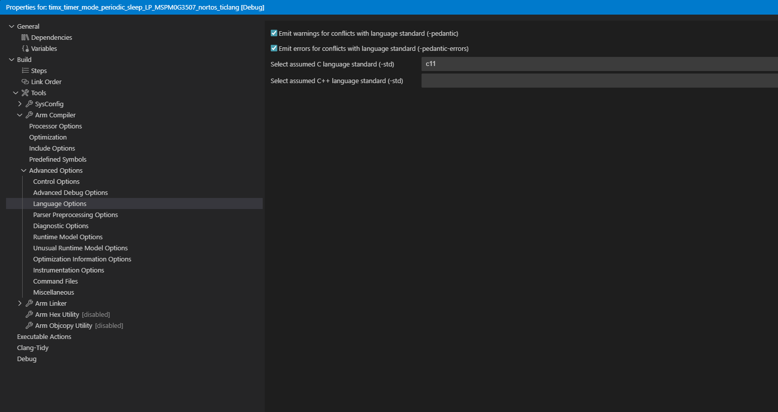

尊敬的专家:
我已经选择 C11 语言。 但对于以下代码、我无法在所有控制台中看到任何输出。 您能告诉我如何解决这个问题吗?
    _Static_assert (((2 + 2)% 3 == 1、“Whoa dude、you known!“);
此致!
Jacob
    您好:
    [引述 userid=“533124“ url=“~/support/processors-group/processors/f/processors-forum/1644272/ccstudio-ccs20-5-0-28__1-11-0-cannot-output-_static_assert-information     _Static_assert (((2 + 2)% 3 == 1、“Whoa Dude、you known!“);
    由于计算结果为 True、因此该语句将通过、并且不会发出错误。
