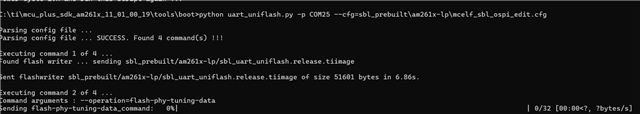

    因此、我必须使用 OSPI 闪存 DIAG 示例从 linkAM261xMCU+ SDK 生成自定义闪存(QSPI 器件)支持:添加对定制闪存器件的支持
    因此、现在能够为闪存模块 S25FL064LA 生成 JSON 文件
    随附以供参考
    现在、我已将 JSON 文件上传到我的示例代码中、而不是构建 mcelf 二进制文件
    使用 UART_uniflash 进行刷写时会停止、如下所示
        "flashSize": 8388608,

    尊敬的 Shaunak:
    在 syscfg 文件的闪存驱动程序中使用更新的 JSON 文件重新构建以下预编译源后
    1. uart uniflash: sbl_uart_uniflash_am261x-lp_r5fss0-0_nortos_ti-arm-clang.ticimage
    2. OSPI MCELF :sbl_ospi_multiple_elf_am261x-lp_r5fss0-0_nortos_ti-arm-clang
    3.使用如上所示的新映像更新 cfg 文件。
    现在能够通过 UART 进行刷写、并且 MCU 从 QSPI 引导。
    感谢您的确认。
