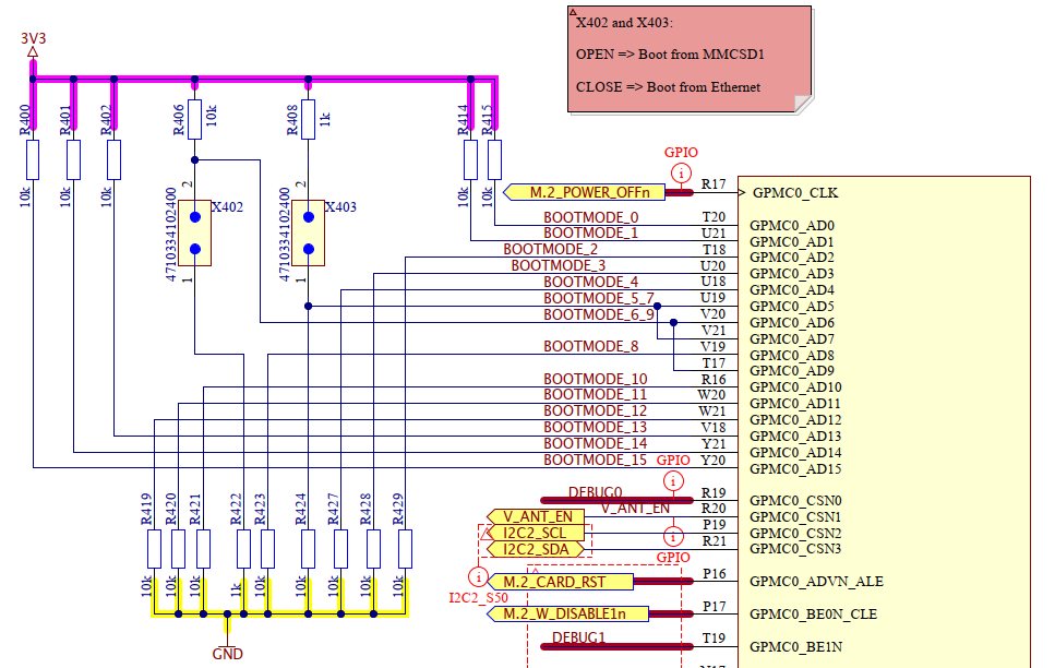

我正在开发基于 AM6422(器件 n AM6422BSDGHAALV)的定制电路板、该电路板支持通过 MMCSD1 或 RGMII 以太网进行主引导、可通过两个硬件跳线进行选择、如下图所示:
以太网接口通过 RGMII 端口 2 连接到 PHY 地址= 1 的 TI DP83822I PHY。
在跳线断开的情况下、BOOTMODE[13-3]引脚为 0b10001001000、对应于 MMCSD1 作为主引导、且未配置备用引导。
在闭合跳线的情况下、BOOTMODE[13-3]引脚为 0b10000010100、对应于 RGMII 以太网作为主引导、其中链路参数由 SW 编程、且未配置备用引导。
两种配置均可正常工作。 使用 RGMII 以太网引导时、会在以太网接口上观察到 BOOTP 请求、然后传输所有必需的映像、成功执行整个引导过程。

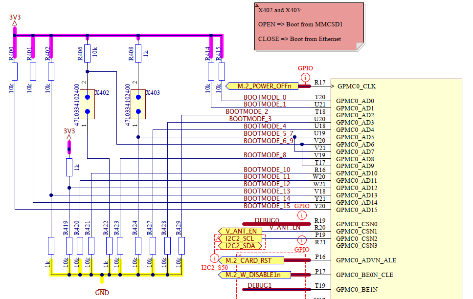

我的目标是配置系统、使 MMCSD1 用作主引导源、而以太网用作备用引导模式。
为此、我修改了引导模式引脚配置、在 BOOTMODE12 引脚上连接一个上拉电阻以启用以太网备用引导模式、并在 BOOT_13 上连接一个下拉电阻以选择具有内部 TX 延迟的 RGMII、如下图所示:
使跳线保持开路、BOOTMODE[13-3]引脚现在变为 0b01001001000、对应于 MMCSD1 作为主引导、以及具有 TX 延迟以太网备份引导的 RGMII。
但是、当 SD 引导失败时(由于缺少 tiboot3.bin、tispl.bin 和 u-boot.img 映像文件)、我在以太网接口上看不到任何 BOOTP/DHCP 请求。 PHY 似乎已正确通电和进行搭接、但未观察到网络引导活动。
当跳线配置正确选择 SD 作为主引导源时、以太网应用作回退、但在需要以太网引导时不会在网络上传输 BOOTP 数据包。

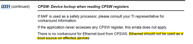

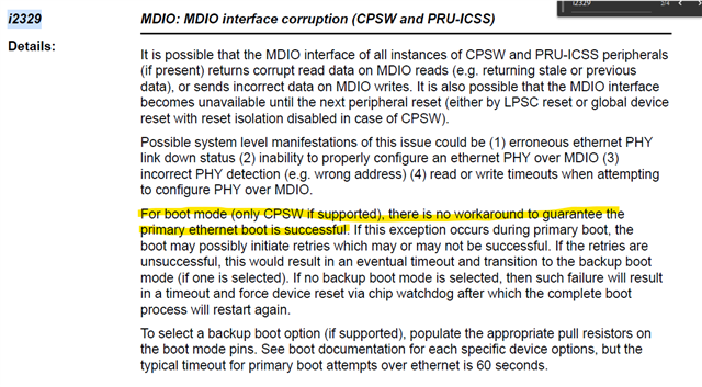

    您好 Federico、
    请查看 AM6422 处理器的最新勘误表文档。 在内部、请读取 i2329 MDIO:MDIO 接口损坏 (CPSW 和 PRU-ICSS) 和 i2331 CPSW:读取 CPSW 寄存器时器件锁定。
    下面是一个链接:
    https://www.ti.com/lit/er/sprz457j/sprz457j.pdf?ts = 1777300125533&ref_url=https%253A%252F%252Fwww.ti.com%252Fproduct%252FAM6422
    请告诉我、这是否有助于解决您的问题。

    • 所述的勘误表也可能影响备份引导过程、并且
    • 是的、它们可能会影响备份过程。 i2329 会影响 MDIO 总线。 ‑使用软件驱动的 MDIO 模式、ROM 已经围绕它工作。 除非您编写自己的 MDIO 代码、否则不需要执行额外的步骤。 i2331 会影响 RGMII 时钟‑偏斜、如果启用了 PHY 的 RX‑内部‑时钟‑移位、则可以防止备用‑BOOT 建立链路。 确保将 PHY 编程为 RX‑SHIFT = 0、TX‑SHIFT = 1(值 0x04) 、对于早期器件、如有必要、添加外部 RX‑延迟。 验证器件修订版本(读取 0x44FF)。 如果是 A0/A1、请注意这两个勘误表都适用。  在释放 PHY 复位之前、确认 EXT_REFCLK1 上存在 25MHz REF_CLK。 如果 MDIO 读取会返回乱码值(例如,链路状态随机切换)、则会点击 i2329。
  • i2329 中规定了以下内容:
