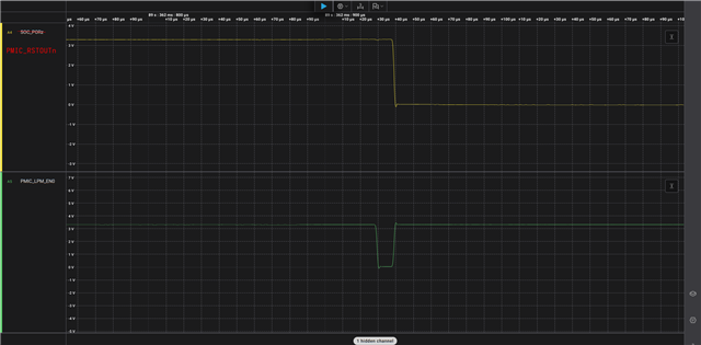

    我还做了一些我想分享的其他测量结果:
    当 PMIC_LPM_EN0 降至 0V 时、PMIC_RESETOUTn (TPS 数据表中的 nRESETOUT) 也需要 11us 才能从 3.3V 降至 0V。
    放大图:
    我的问题仍然存在:
    是否有一些必要的更新(目前在 2009 年 11 月发布)
    PMIC“由 I2C 控制“在某处吗?
    我可以看到它不是由 Linux 驱动的(它不在器件树中)、而是可能来自设备管理器固件?

    这是 VDD_CORE 丢弃的行为、表示其尝试进入部分 I/O 或 IO + DDR、而不是进入深度睡眠状态。
    是这样吗?
    考虑到我的测量值(不同时,但可能仍然相关)
    PMIC_LPM_EN0 变为低电平
    在 11us 后、PMIC_LPM_EN0 变为高电平。 同时 PMIC_RESETOUTn 变为低电平、会触发复位
    1ms 后、PMIC_LPM_EN0 VDD_CORE 下降后需要等待很长时间。
    问题 1: 我假设 PMIC_RESETOUTn 是恢复到默认状态的“紧急信号“、之后出现的一切都不再是常规暂停/部分 I/O 模式的一部分、而是“我从头开始“。 该假设是否正确?
    在我们点击部分 IO 模式时、系统行为如此是否有任何原因?
    对我来说、下列问题也是相当重要的:
    问题 2: PMIC_LPM_EN0 仅在进入深度睡眠模式时才会变为低电平吗? (因此不会针对深度睡眠和仅 MCU 进行切换)
    问题 3: 如果我们已经达到深度睡眠(模式 0x0)、我们是否可以在不超过深度睡眠的情况下节省更多功耗? (此处集思广益:关闭 GPU、关闭更多外围设备。 还是所有这些都已关闭,否则我们将永远不会进入深度睡眠模式)?

    在部分 I/O 和 IO + DDR 中、内核电压电源均由 PMIC 关闭。
    请 参阅表 6-9。 AM62P TRM 中的电压、电源和时钟域状态: www.ti.com/.../spruj83
    PMIC 知道这样做是因为 PMIC_LPM_EN 信号会被置为无效并关闭内核电源。
    问题 1: 我假设 PMIC_RESETOUTn 是恢复到默认状态的“紧急信号“、因此之后出现的所有内容不再是常规暂停/部分 I/O 模式的一部分、而是“我从头开始“模式。 该假设是否正确?
    我不确定 PMIC 内部逻辑、因此需要与其他人讨论。 我会再回来的。
