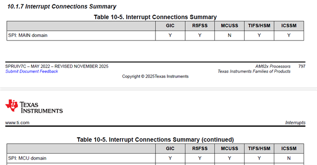

    另一个注意事项:
    对于不同电源域中的外设、您还需要确保 AM62x 上的外设之间具有中断连接。 大多数 Linux 驱动程序假定外设和 A53 内核之间有一个中断信号。 如果没有中断信号、则驱动程序需要支持轮询外设以进行更新、而不是依赖中断信号。
    让我们查看 AM62x 技术参考手册 (TRM) 的“Interrupts > Interrupt Architecture > Interrupt Connections Summary“部分
    在这种情况下、A53 的 GIC 和 MCU 域 SPI 之间存在中断连接、因此您可以继续执行 Harshith 的建议。
    Nick
