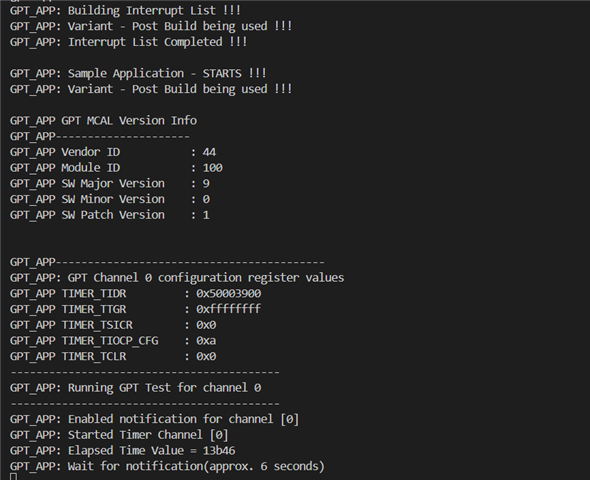

    你好 Sudheer
    我曾尝试将 TI 用于 MCU 和 GPT 的示例程序集成到我们的 autosar 存储库中、我能够看到下面的打印声明
    我认为 MCU 显示所有测试通过
    对于 GPT、它正在等待一些通知、您能否确认至少 init 未失败、并且它已成功。 所以我将在顶部做 cantsync 更改..让我们看看软件的反应..

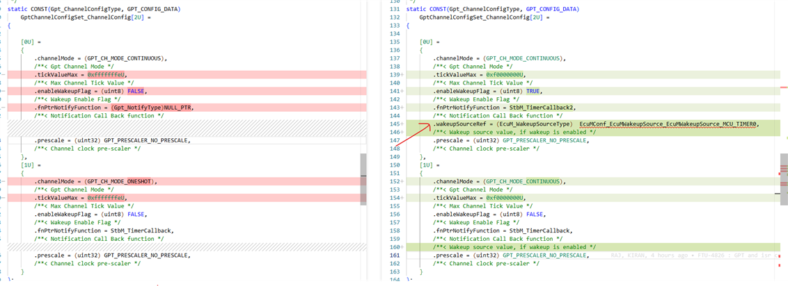

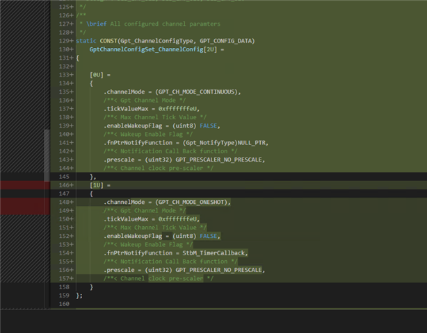

    你好 Sudheer
    我尝试在 DaVinci 中配置 GPT。 生成后、计时器基准本身不会作为参数生成
    由于它不会像示例程序那样生成、因此我手动编辑了 gpt_pbcfg.c
    我删除了下面的部分,使数组到 3 然后 尝试测试它...仍然行为是相同的,软件卡在空闲任务
    尊敬的 Sudheer, Tarun,
    我们已经启用了 wakesource 和给定的引用、但仍然没有按预期生成-
    配置中是否缺少任何其他信息、请告知我们。

    您可以共享 Gpt_Cfg 文件吗? 理想情况下、应启用此功能。 能否将 TI 示例提供的 Cpft_Cfg .h 文件与 Gpt_Cfg .h 文件进行比较?
    Tarun Mukesh
    你好、Tarun
    一些生成文件不匹配 there...in 示例配置。 上述所有配置都来自 GPT_pbcfg.c
    在上述 DaVinci 系列生成之后、引入到 GPT_cfg.c 中

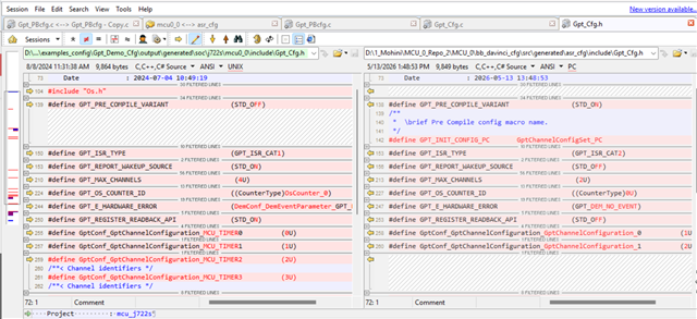

    尊敬的 Tarun:
    下面是 Gpt_Cfg .h 之间的差值(左侧是示例)-
     e2e.ti.com/.../1803.Gpt_5F00_Cfg.ce2e.ti.com/.../4527.Gpt_5F00_PBcfg.ce2e.ti.com/.../4527.Gpt_5F00_Cfg.h
    存在生成差异、因为仅在 gpt_pbcfg.h 中生成通道配置、在 Gpt_Cfg 中没有通道配置

    您好:
    感谢 Mohini 和 Kiran 分享详细信息。
    存在生成差异、仅在 gpt_PBcfg.h 中生成 Gpt_Cfg 通道配置、没有通道配置。
    如果您选择 config variant 作为预编译、gpt.c 将包含所有详细信息、而如果您使用编译后处理、则 gpt_PBcfg.c 将包含不是问题的详细信息 Gpt_Cfg
    但  问题不应该是这样的。
    如果需要、我们可以在明天下午 2:30 到下午 3 点调用、但尝试在更靠近示例的位置生成 Gpt_Cfg 文件。

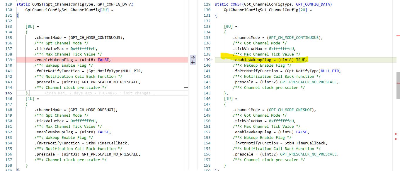

    尊敬的 Tarun:
    我启用了报告唤醒源、现在按预期生成-
    Kiran Raj 能否继续进行其他信道配置和测试?

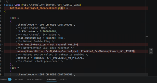

    你好 Tarun Mohini
    使用默认值 MCU_timer0时、出现编译问题。 我在 ECU 配置中创建了新的 Timer1 和 Timer2、并将它们的参考引用提供给 GPT。 现在、软件正在运行、没有任何问题或卡住。
    尊敬的 Kiran:
    感谢您分享此更新、因为在没有 Timer0(操作系统计数器)的情况下更新 GPT 配置后、一切都按预期运行。
