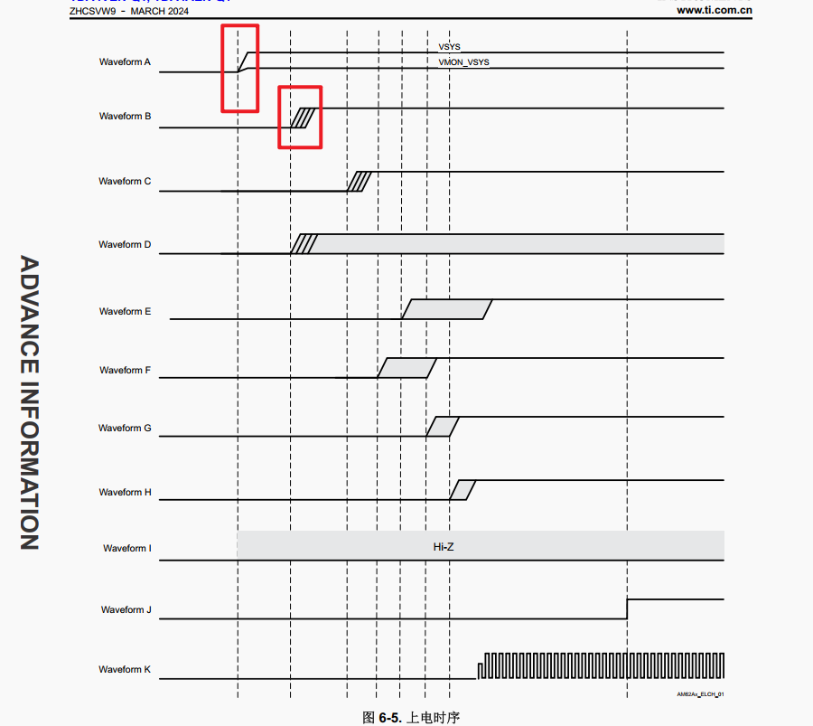

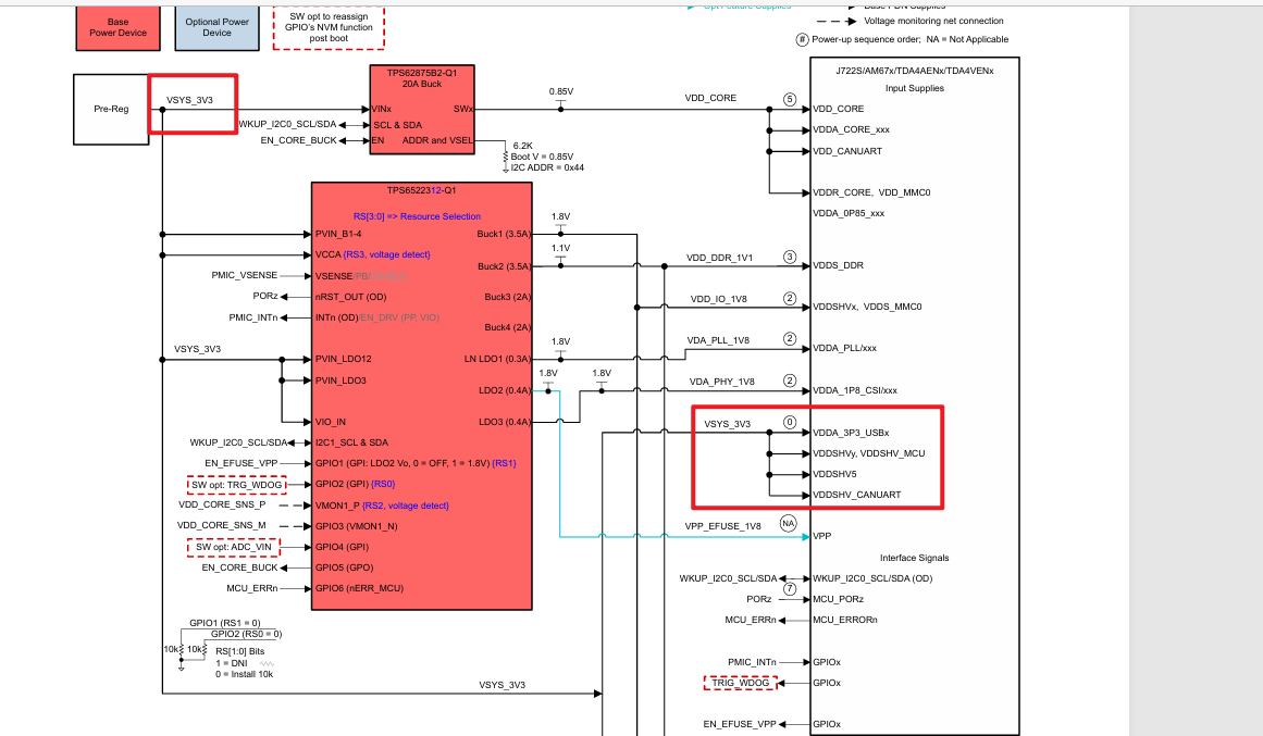

对于我们的 TDA4VEN-Q1 产品、PMIC 时序方案参考了 PDN-7A 设计。 SoC 的官方时序要求决定了波形 A(VSYS 电源轨)必须在波形 B 之前上电、波形 B 包括以下电源轨:VDDSHV_CANUART (3)、VDDSHV_MCU (3)、VDDSHV0 (3)、VDDSHV1 (3)、VDDSHV2 (3)、 VDDSHV3 (3)、VDDSHV_MCU 3P3_USB 和 VMON_3P3_SOC。
但是、当前的 PDN-7A PMIC 设计同时为 VSYS 和所有明确列出的波形 B 电源轨 (VDDSHV_CANUART (3)、VDDSHV_MCU (3)、VDDSHV0 (3)、VDDSHV1 (3)、VDDSHV2 (3)、 VDDSHV3 (3) 和 VDDSHV_MCU) 电源(具有完全同步的导通时序)。 此实现无法满足手册所需的上电顺序、VSYS 在波形 B 电源轨之前。
核心问题是:我们是否应该遵循 PDN-7A 的同步时序设计、而不是遵循手动规定的 VSYS(波形 A)优先上电要求、针对目标波形 B 电源轨?
    是 — 如果“VSYS“电源也为上述 IO 电源轨供电、则可以组合波形 A 和波形 B 之间的时序。
