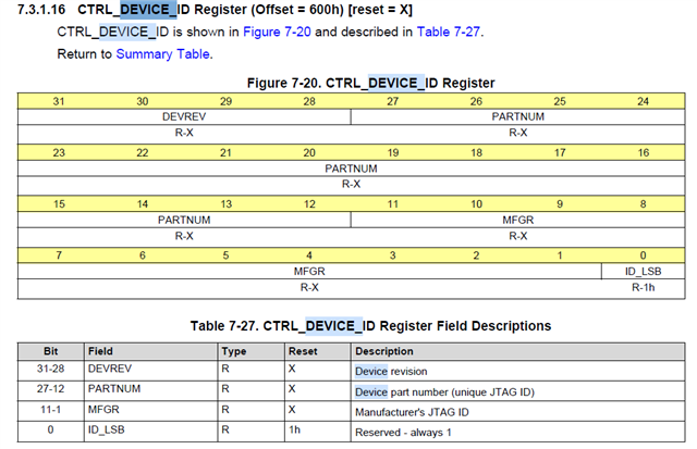

我尝试读取 AM437x GP 上的 DIE_ID 寄存器、对于 0x44E10520 以后的器件、我始终得到 0。 该芯片是否有任何可用作唯一(或至少变化)标识符的东西、如果没有、我们是否有任何可以持续用于存储此类值的寄存器。

    您好、Peter、
    感谢您的查询。
    考虑到根据 AM437x TRM、控制模块基地址= 0x44E1_0000:
    另外还来自 部分、COTNROL_MODULE 寄存器:
    我可以看到来自此 BA 的偏移量 0x0520 指向 保留位置。
    我无法识别 TRM 中列出的任何控制模块寄存器中的 DIE_ID 参数。
    您能否确认您的请求实际上是关于访问以下任何控制模块寄存器:ctrl_device_ID、ctrl_revision 还是 no?

    您好、Peter、
    我从 AM437x 系统专家那里得到确认、TI 不支持 AM437x SoC 的 DIE_ID 唯一标识符。 这可能会解释您在该保留位置读取 0x0 的原因(我也不建议对其进行写入访问)。 该器件不支持芯片 ID 识别功能。
    请告诉我,如果你有进一步的问题或这澄清,我们将 关闭线程!
