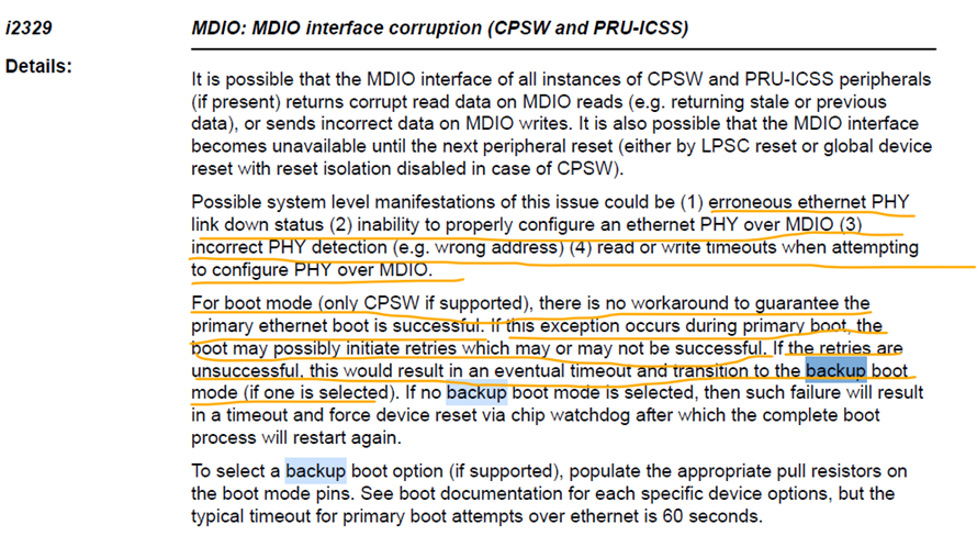

    [quoteuserid=“517755“ url=“~/support/processors-group/processors/f/processors-forum/1618480/am6412-am64x-ethernet-backup-boot-mode 捕获 BOOTP/DHCP 数据包:主引导模式以太网 RGMII、MDIO PHY 扫描、BOOTMODE[9..3]= 0b0000100
    结果:以太网接口和 MDIO 上没有活动--> 不正常
    并假设问题与 第二种情况下涉及的 AM6412 MDIO 扫描有关(链路信息位 7 = 0)。
     在 AM243x/AM64x 器件勘误表 1.0/2.0 中、有有关 AM243x MDIO 硬件状态机问题的公告手册 — i2329、适用于 1.0 和 2.0 器件修订版:
     其内容如下:
    解决方法如下所示:
    若要修复此行为、建议使用 SDK 中相应的 MDIO 手动模式驱动程序。
    希望这对您有所帮助。

    我想再次提请你注意这一早期的通知从 myside 在线程(见突出显示为橙色):
    以太网专家还重点介绍了 AM64x/AM243x 器件勘误表 1.0/2.0 中与 ROM 以太网引导相关的第二个公告注释 i2331
    以太网专家建议 不要使用 ROM 配置的以太网引导模式。
