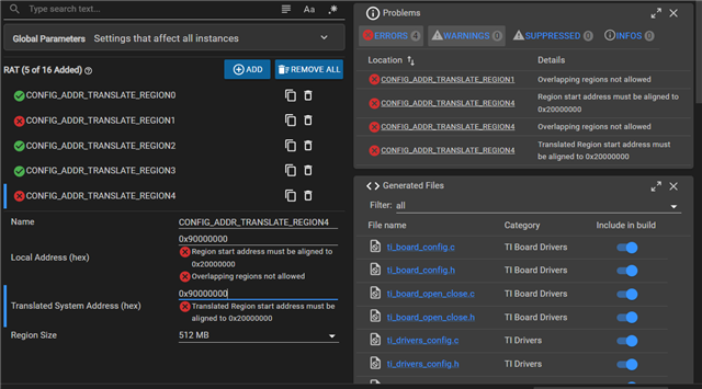

此应用是针对 AM625 SIP 上的 M4F 内核开发的。 由于代码大小超过了可用内存、我需要将全局 RAM 变量放在 DRAM 中。 我已经相应地修改了链接器文件、但不确定如何配置 RAT 和 MPU 设置。
我附上了更新后的链接器文件和 example.sysconfig 文件。 请查看它们并建议正确的配置。

    您好、
    我参考了之前共享的链路并获得了 RAT 区域 4 中的重叠错误。 请参阅随附的屏幕截图。
    已将区域 4 的大小配置为 512 MB、必须将其更改为 256 MB。
    您能解释一下什么是本地地址和翻译后的系统地址吗? 这是如何工作的? 任何一份解释 RAT 的文档都很有帮助。
    本地地址是处理器内核 (R5、M4F) 在其代码和链接器文件中内部使用的 32 位地址。 转换后的系统地址是存储器或外设物理驻留在系统总线上的实际 SoC 级地址。
    有关 RAT 实际工作原理的更多信息、请参阅 TRM 中的第 9.2 节: https://www.ti.com/lit/ug/spruiv7c/spruiv7c.pdf#page=778
    您还可以参阅此常见问题解答: 【常见问题解答】AM62x、AM64x:更新基于区域的地址转换 (RAT) 设置
    谢谢与 Thakar 会面。
