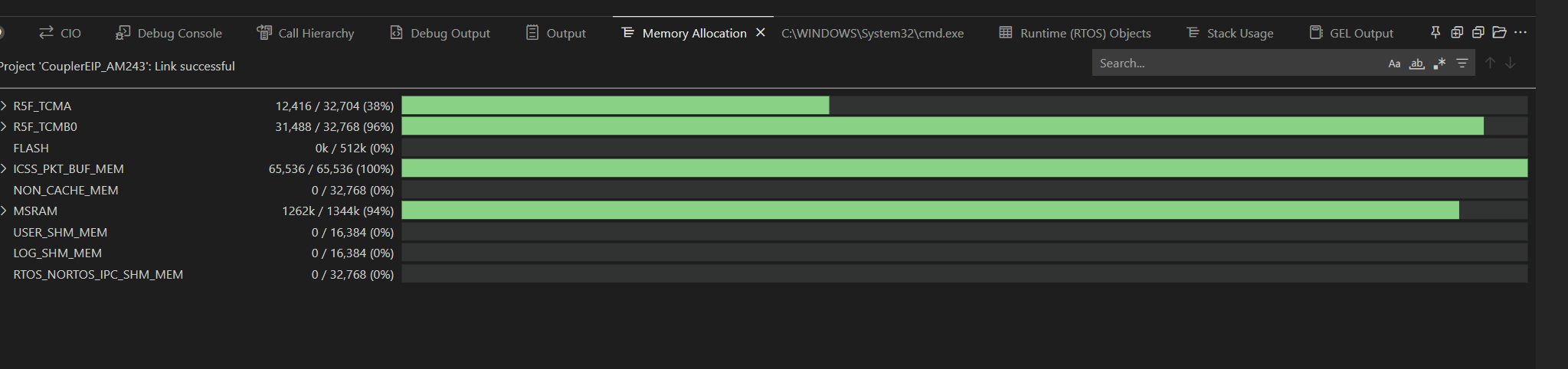

大家好、我不熟悉 LP-AM243。 目前、我仍在开发固件、并想知道如何将固件刷写到闪存中、以便在下电上电后仍然可以运行。
目前、我使用 LP-AM243 开发板、并已将引导 DIP 开关设置为 QSPI 引导模式。 引导加载程序当前正在运行 NULL 引导加载程序、因此每当我复位或对电路板进行下电上电时、我都需要再次刷写固件。
顺便说一下、我的代码中的内存分配如下所示:
我想知道我是否需要更大的闪存来存储固件、因为您可以看到、MSRAM 的使用量约为 1262KB。

    此外、显示 1262KB 的图像是指 SRAM 使用情况、而不是闪存使用情况。
    闪存消耗取决于生成的应用映像大小。

    你好 Jomy ,我问关于 MSRAM 的原因是因为我需要在我的 Web 服务器上包括 SVG 图像。 由于在调试模式下固件会直接下载到 MSRAM 中、我担心稍后固件映像可能无法放入闪存中。
    SVG 代码如下所示:
    我认为这个 SVG 大约是 24K

    我担心的是、使用 CCS 加载映像时、映像会直接加载到 MSRAM 中。 当我想使用 UniFlash 将其刷写到生产中时、如果映像太大且不能放入闪存中、我想知道稍后会发生什么情况。
    尊敬的 :
    通过 CCS 加载时、映像直接从 MSRAM 执行、因此在该阶段不涉及闪存大小限制。 但是、要使用 UniFlash 进行生产、应用程序映像必须放入可用的外部/内部闪存中。
