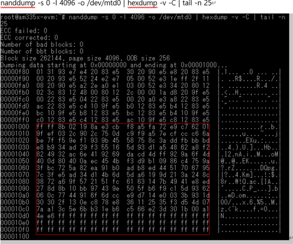

    什么是 NAND 器件 OOB 大小? 256B 还是 128B?
    - Hong
    Hong Hong:
    很抱歉混淆。 总而言之、 128B OOB 器件是我们的 传统产品 、它使用 单独的固件。 它不是当前的集成固件工程的一部分。
    对于我的 当前工程、我将 使用基于 ID 的分支将 NAND A (Micron、224B OOB) 和 NAND B (Macronix、256B OOB) 集成到单个固件中、以确保 SPL、U-Boot 和内核之间的一致性。
    关于这一点,我有两个具体的问题:
    1.关于传统 128B OOB 设置: 如前所述、 ECCPOS 128B OOB 设备 8 年来、我们使用了高达 209 个、没有出现任何问题。 为什么这样做没有错误? 此外、您是否建议我们现在纠正此设置(即使它是稳定的)?
    2.在 Linux 内核启动之前验证 U-Boot 设置: 我现在根据 NAND ID 更改 U-Boot 中的 OOB 值, Linux 也会通过 ONFI 重新检查它。 在控制权传递给 Linux 之前、如何验证在 U-Boot 中正确应用了 OOB/ECC 设置? 是否有特定的存储器地址、寄存器或命令来检查最终应用的值?
    3、其他测试? 我们已经通过了两种 NAND 类型的物理环境测试(温度/湿度)。 在大规模生产之前是否需要进一步的应力测试、或者这种验证是否足够?
    1、Macronix : OOB 256
    1) U-Boot (SPL) 消息检查
    2) 内核识别检查
    1.微米:OOB 224
    2) 内核识别检查
    Hi Ki-hwan Ahn,
    最好是知道您根据 nand 器件 ID 检测添加了 nand 配置逻辑。
    1/。 NAND_ECC_POS[]在 SPL/u-boot 中用于定义 NAND 器件 OOB(存储 ECC 数据)内的确切字节偏移量。 我建议将其设置为匹配 OOB 中的特定 NAND 器件 ECC 布局。
    2/。 请执行一些额外的 ECC 布局@u-boot 检查
    NAND 信息
    NAND 转储#addr
    常见问题解答的日志中列出了一个示例
    【常见问题解答】GPMC-NAND 引导时 AM64x ROM 中的错误块管理
    - Hong
