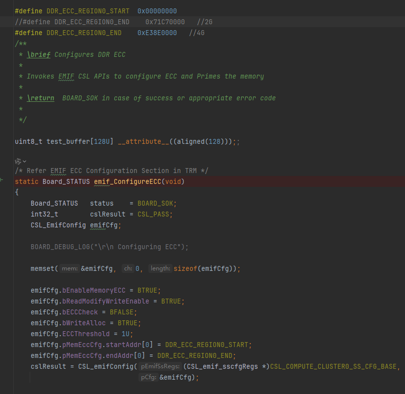

我的系统配置了 4GB DDR 内存、我需要使用 MSMC2DDR 桥接内联 ECC 功能启用 DDR ECC。
从 SoC 的角度来看、DDR 地址空间分为两个区域:
  • 低 DDR 区域:
0x80000000 ~ 0xFFFFFFFF
  • 高 DDR 区域:
0x880000000 ~ 0x8FFFFFFFF
目前、我能够在 C7x 内核的下部 2GB DDR 地址区域内成功注入和触发 ECC 错误。
但是、我无法在上部 2GB DDR 地址区域内触发 ECC 错误。
您能解释一下为什么会发生这种情况吗?
非常感谢您的支持。
我的 ECC 配置如下、我已经使用 UDMA 初始化 DDR 存储器空间、
并保留 1/9 的 DDR 空间用于 ECC 奇偶校验存储:

您能告诉我、我的过程或配置是否有问题吗?
