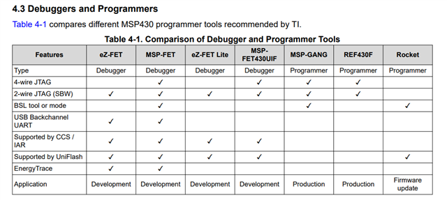

    尊敬的 MB:
    我看到 TI.com 提供了 MSP-FET。
    我没有关于编程人员的其他特定建议。 MSP430 开发指南 (https://www.ti.com/lit/ug/slau647o/slau647o.pdf) 提到了 TI 提供的一些其他可用工具:
    请注意、MSP-GANG 将来可用时会移至 C-GANG。
