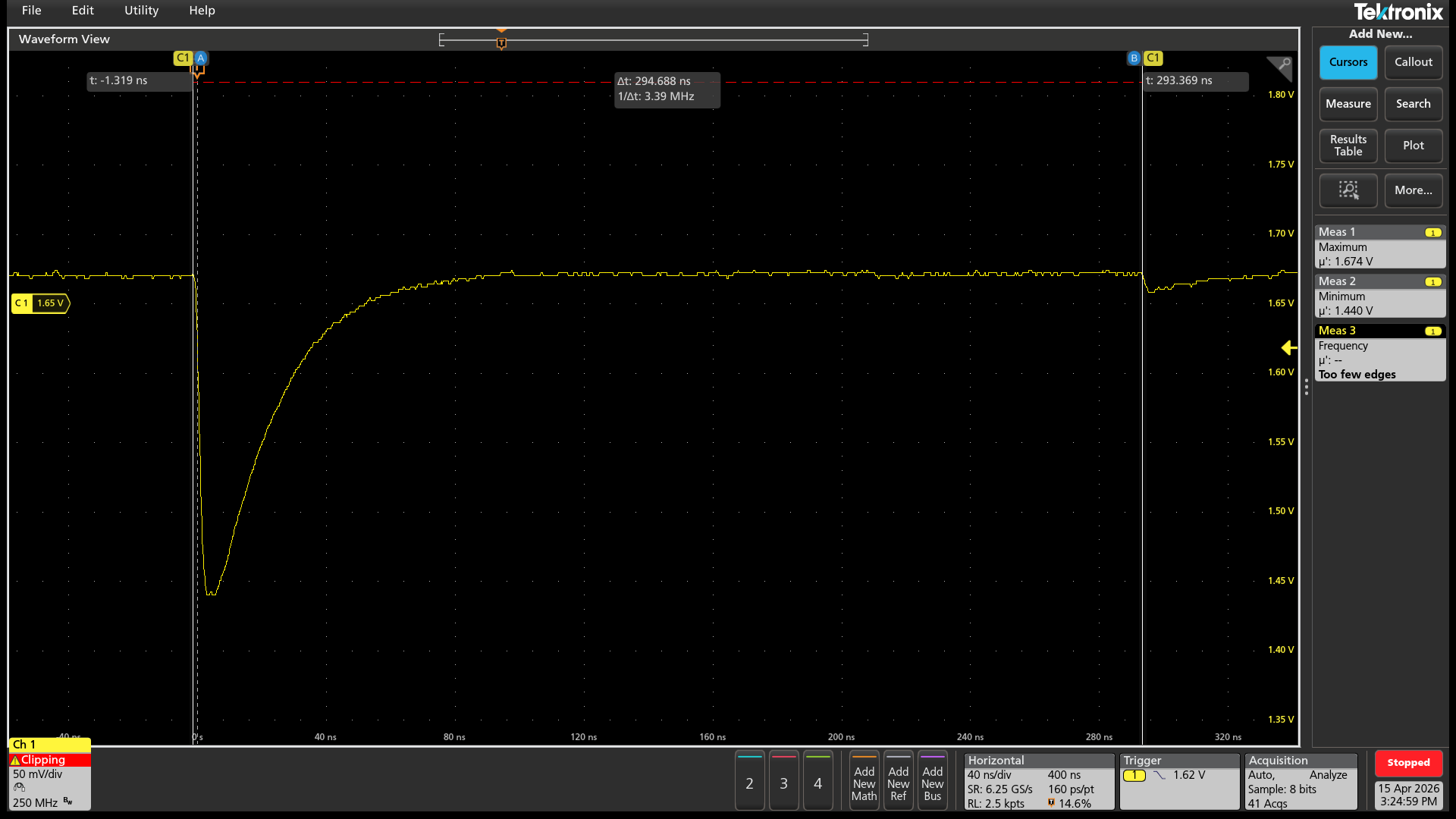

您好:
此问题与下面的示波器测量相关。 测量值是在 ADC 采集期间处理器的 SAR ADC 输入引脚(引脚 39、ADCINA4)上看到的电压。 第一次电压骤降是由于电荷从外部电容器转移到 ADC 的 S/H 电容器。 漆期开始后的第二个电压骤降是~295ns、这是我难以理解的情况。 在不同 ADC 组(引脚 58、ADCIND2 和引脚 29、ADCINC4)内的多个其他通道上会观察到第二个电压骤降、所有通道均由同一运算放大器驱动、运算放大器输出和 ADC 输入之间具有相同的 RC 低通滤波器。 无论 SYSCLK 速度如何、第二个电压骤降都会同时到达所有测量通道(无论 ACQPS 寄存器值如何)。 问题是、这可能导致模拟信息数字化出现误差。 其明显的解决方法是调整 ACQPS 寄存器设置、使采集窗口在第二个电压骤降之前或之后结束、或者调整外部电容器、使第二个电压骤降不那么明显。
但是、我们仍然需要了解处理器中的内部过程导致了这种第二个电压骤降现象。 您能为此提供帮助吗?
感谢你能抽出时间。
- Josh
    您好、Zackary、
    感谢您的详细答复。 我需要一些时间来运行您概述的一些测试、但在此期间、我们将为 您提供问题的答案。
    • 您的 ADC SOC 转换序列是什么 — 在 ADCINA4、ADCIND2 和 ADCINC4 之前、哪些通道的采样顺序是什么?
      • 所有四个存储体 (ABCD) 同时采样、顺序如下:
        • ADC4
        • ADC3
        • ADC14
        • ADC15
        • ADC2
        • ADC5
        • ADC0
        • ADC1
        • ADC13
        • ADC6-ADC12(未使用,但按顺序进行采样)
    • 是在 单端还是差分模式下工作?
      • 在 12 位单端模式下工作
    • 您的 VREFHI 缓冲电路是怎样 的(运算放大器模型,去耦电容器)?
      • 运算放大器= OPA4322-Q1
      • 去耦电容= 2.2uF、与 1Ω 串联(根据处理器数据表第 19 页中的建议、为 12 位单端模式使用 2.2uF、根据技术参考手册第 2608-2609 页中的建议实现运算放大器稳定性的 1Ω)
      • VREFHIA、B、C、D 都具有专用的缓冲电路、所有缓冲电路均由相同的精密基准电压源供电
    •     驱动输入的外部 RC 滤波器值和运算放大器模型是什么?
      • 运算放大器= OPA4322-Q1
      • R = 301Ω
      • C = 33pF
      • 或
      • R = 499
      • C = 0.01uF
    •  其他 ADC 模块上是否 同时触发其他 SOC?
      • 所有 ADC 触发关闭同一 SOC (ePWM2、ADCSOCB)
    • 您是否  在采集窗口期间探测了 VREFHI、VDDA 和 VSSA?
      • 还没有,但会得到这一点,并尽快提供数据
    如果您需要其他信息、请告诉我、我将尽快提供所述测试的数据。
    再次感谢您抽出宝贵时间。
    - Josh
    您好、Josh、
    再次感谢您的详细回答–这正是我需要的信息。 您已经确认了我的几个怀疑、我们绝对处于正确的轨道上。
    我同意、所有四个组都从单个 SOC (ePWM2、ADCSOCB) 同时采样这一事实非常重要。 如我所料、这可能会对 VREFHI 产生大量协调的电流需求、从而超出当前缓冲电路保持稳定电压的能力。
    关于 VREFHI 缓冲、OPA4322 是一个不错的选择、然而、鉴于同时触发的 ADC 通道数量非常多、2.2uF 去耦电容器可能对于此应用来说更清淡。 虽然数据表提供了该值来实现一般稳定性、但它们可能不足以在 SAR 开关期间处理快速瞬态电流。
    让我们在 VREFHI 上零点:
    1. 探头测量(关键):当您有机会探测 VREFHI (A、B、C 和 D) 时、请*密切关注波形形状。 我特别感兴趣的是:
      1. 骤降的幅度:在 295ns 事件期间、VREFHI 实际上下降了多少?
      2. 上升时间:它恢复的速度有多快?
      3. 同步骤降:*所有*四个 VREFHI 引脚的骤降是否真正相同? 任何变化都可能导致局部阻抗问题。
    2. 电容实验(高优先级):我强烈建议在物理上尽可能靠近 VREFHI 引脚的位置、为每个现有 2.2uF 去耦电容器并联一个*附加* 10uF 至 22uF 的陶瓷电容器。 为了确保稳定性、首选使用 X7R 或 C0G 电介质陶瓷电容器。 请告诉我这是否会减少或消除骤降。 这是检验假设的最快方法。
    3. VDDA/VSSA 相关性:在 VREFHI 测量期间、必须继续探测 VDDA 和 VSSA。 虽然我怀疑 VREFHI 是主要干扰、但将这些电源轨上的活动相关联有助于排除电源/接地反弹是导致电源/接地反弹的因素。
    4. ADC 禁用测试:禁用除一个 ADC 组外的所有 ADC 组是关键的确认步骤。 如果骤降消失、我们就解决了问题–问题完全是由于 VREFHI 上的 SAR 开关噪声造成的。
    关于 RC 滤波器:您选择的值对于典型的 ADC 前端设计是合理的。 如果需要、我们稍后可以重新访问它们、但我先重点介绍 VREFHI 缓冲。
    请在获得 VREFHI 探针数据后立即共享它。 这将为我们提供最清晰的前进道路。
    Zackary Fleenor
