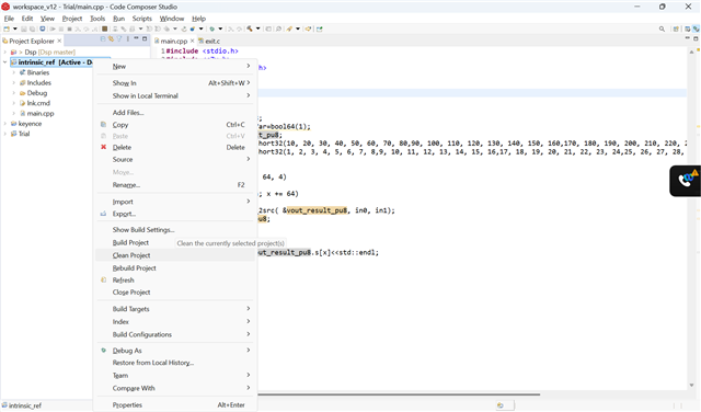

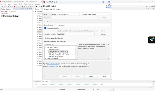

    尊敬的 Ross:
    在我看来、我使用指定的编译器版本测试了相同的内在函数、并成功编译而没有遇到任何问题。 使用以下测试设置和步骤进行验证:
    测试设置
    使用的编译器:5.0.0.LTS 编译器
    使用的工具:CCS 版本 12.7.0
    链接器脚本:请使用路径 C:\ti\processor-sdk-rtos-j784s4-evm-11_02_00_06\DSPLIB\cmake\linkers\C7120\lnk.cmd 中的链接器脚本
    构建遵循的步骤
    1) 创建新的 CCS 工程
    2) 在 CCS 工程目录中上传链接器脚本
    3) 使用以下代码修改 main.cpp 中的代码
    e2e.ti.com/.../intrinsic_5F00_sample_5F00_code.cpp
    4) 右键点击工程并构建工程
