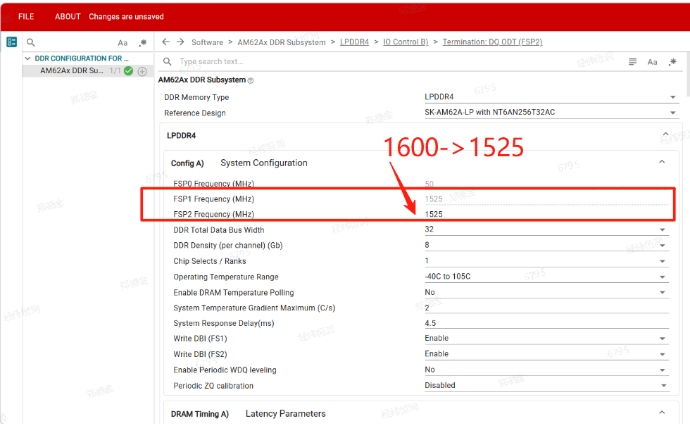

尊敬的 TI 专家:
我们正在尝试在 AM62A7-Q1 平台上将 DDRSS0 频率从 1600MHz 更改为 1525MHz。
:LPDDR4 内存是 NT6AN256T32AC-J1H。
:SDK 版本 11.01
我们已经尝试了以下步骤:
1) 我们使用 TI SysConfig 工具将 FSP2 频率从 1600 更改为 1525。
然后、我们将 生成的 board_ddrReginit.h 文件放入 mcu_plus_sdk/source/drivers/ddr/v1/sdk/am62ax/ soc 目录、重新编译软件、然后将其刷写到电路板上。
当我们使用 k3conf 转储时钟来检查 DDR 时钟时、显示了:
DEV_DDR32SS0_DDRSS_DDR_PLL_CLK | CLK_STATE_READY | 762500000
但是、当我们使用带有差分探头的示波器测量 DDR0_CK0/DDR0_CK0_N 引脚的波形时、我们会发现实际物理时钟仍处于 1600MHz。
2) 根据上述步骤、我们对以下代码进行了额外修改:
在 MCU_PLUS_SDK/source/drivers/DDR/v1/DDR/am62ax/DDR_soc.h 中 soc:将#define DDR_MHz (1600U) 更改为 (1525U)
在 mcu_plus_sdk/source/drivers/ddr/v1/am62ax/ddr_soc.c 中 soc:将#define MAIN_PLL12_OFC1_FBDIV 64 更改为 61
我们重新编译了软件、然后再次将其刷写到电路板中。 但是、使用示波器差分探头测量 DDR0_CK0/DDR0_CK0_N 引脚时、仍会显示 1600MHz 处的时钟。
您能否帮助检查软件中是否有其他地方需要修改才能使其生效?
提前感谢!
    看起来您正在进行正确的更改。  在内核中使用 k3conf 检查的时间点是什么?  您能否提供完整的日志?  是否使用 SBL 然后引导至 Linux?
    James
    看起来 PLL 没有正确编程。  我联系 SW 团队时、您可以尝试 2 件事吗
    1.对于 1525MHz 情况、转储以下地址:0x0068C020-0x0068C040和 0x0068C080
    2.选择不同的偶数频率,如 1400MHz。  这可能是设备管理器选择需要分数分频器的频率时的一个问题。
    James
    1. 对于 1525MHz 情况、转储以下地址:0x0068C020-0x0068C040和 0x0068C080
    root@cadms:~#/data/k3conf dump clock | grep DDR
    | F/w 功能| 0x1f7:Gen DEEP_SLP MCU_ONLY PART_IO DM_MGD_LPM IO+DDR_RET IO_ISO DM-SPLT |
    | 157 | 24 | DEV_BOARD0_DDR0_CK0_IN | CLK_STATE_READY | 250000000 |
    | 157 | 25 | DEV_BOARD0_DDR0_CK0_N_IN | CLK_STATE_READY | 0 |
    | 157 | 27 | DEV_BOARD0_DDR0_CK0_OUT | CLK_STATE_READY | 0 |
    | 170 | 0 | DEV_DDR32SS0_DDR_PLL_DIVH_CLK4_OBSCLK_OUT_CLK | CLK_STATE_READY | 0 |
    | 170 | 1 | DEV_DDR32SS0_DDRSS_DDR_PLL_CLK | CLK_STATE_READY | 762500000 |
    | 170 | 2 | DEV_DDR32SS0_DDRSS_TCK | CLK_STATE_READY | 0 |
    | 170 | 3 | DEV_DDR32SS0_PLL_CTRL_CLK | CLK_STATE_READY | 500000000 |
    | 228 | 14 | DEV_OBSCLK0_MUX_SEL_DEV_VD_CLK_PARALT_SAM62A_DDR_WRAP_MAIN_0_DDR_DIVH_CLK4_OBSCLK_OUT_CLK | CLK_STATE_READY | 0 |
    root@cadms:~#
    root@cadms:~#
    root@cadms:~# devmem 0x0068C020
    0x00018010
    root@cadms:~# devmem 0x0068C024
    0x00000001
    root@cadms:~# devmem 0x0068C028
    总线错误(核心转储)
    root@cadms:~# devmem 0x0068C02C
    总线错误(核心转储)
    root@cadms:~# devmem 0x0068C030
    0x0000007A
    root@cadms:~# devmem 0x0068C034
    0x00000000
    root@cadms:~# devmem 0x0068C038
    0x01010001
    root@cadms:~# devmem 0x0068C03C
    总线错误(核心转储)
    root@cadms:~# devmem 0x0068C040
    0x80000000
    root@cadms:~# devmem 0x0068C080
    0x00008003.
    root@cadms:~#
    我们还尝试将 DDR 频率配置为 1333MHz、涉及与上述 1525MHz 情况完全相同的文件修改。  不过、 示波器测量的实际结果仍处于 1600MHz。
    好的、这很奇怪。  我认为 PLL 设置正确:
    25MHz 系统时钟
    0x68C030 是乘法器:0x7A
    0x68C080 是分压器:3+1 = 4
    因此、PLL 设置为 (25*122)/4 = 762.5MHz = PLL 频率。
    存储器时钟频率始终为 2 倍 PLL 频率、762.5*2 = 1525MHz
    k3conf 也会确认此配置。
    我不知道你为什么还在阅读 1600MHz!
    作为一个测试,你应该能够写入 0x68C080 与 devmem 更改分频器的动态。  您可以尝试将其更改为 0x8004(即 4+1=5 分频)、看看时钟频率是否发生了变化。
    -什么是 0x68C030 和 0x68C080 在 1333MHz 案例?
    -您可以确认您的输入时钟是 25MHz 吗?
    James
