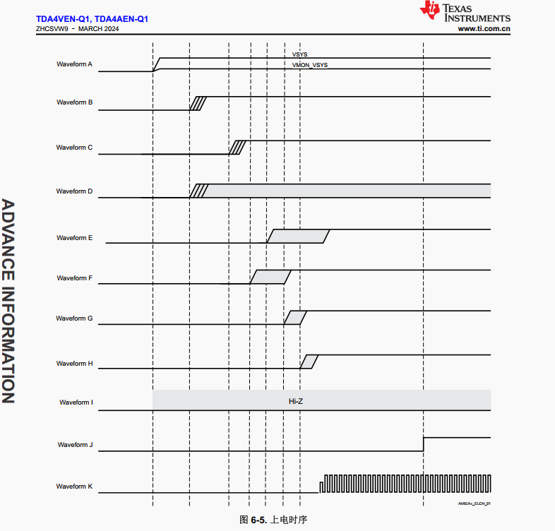

我们将对 TDA4VEN-Q1 片上系统执行上电时序验证。 根据官方 TDA4VEN-Q1 用户手册要求、波形 H(对应于 VDD_CORE 电源)应在波形 K 之前开始振荡/激活

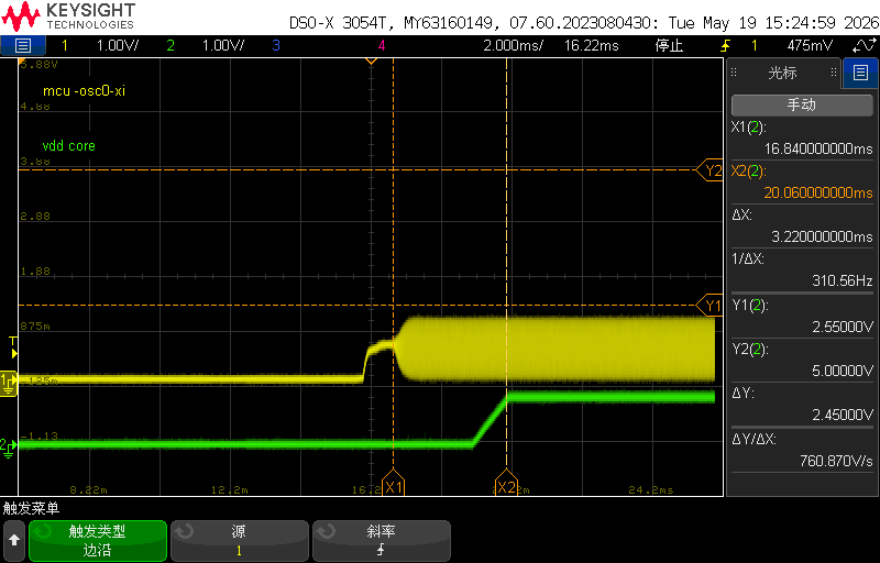

但是、我们的内部测试结果表明、波形 H (VDD_CORE)  波形 K 开始后 3.22ms 开始、这不符合手动规定的时序要求。

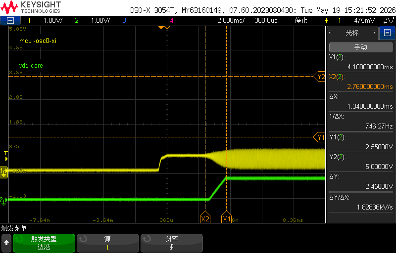

我们设计中部署的 PMIC 为 TPS6522312RAHRQ1、我们参考了 PDN-7A 配电网络设计。 我们还对 TI 的官方 PROC170E3 开发板进行了测试、测量结果是波形 H (VDD_CORE) 在与波形 K 相关的晶体振荡器开始振荡后 1.34ms 开始。
我们希望您能协助评估以下几点:
  1. 链接到波形 K 的晶体振荡器的振荡是否早于波形 H (VDD_CORE)、此上电时序波形是否符合要求的规格(即时序是否可接受?)
     Bill McCracken 请检查并确认,谢谢。
    尊敬的 Xu:
    在激活 VDD_CORE 之前、内部振荡器开始工作没有问题。
    Kyle
