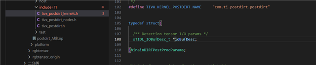

    你好
    添加要在 c7x 上运行的节点时应用程序崩溃的问题已得到解决。 原因是节点的输入包含指针参数。 进行如下所示的修改后、应用程序执行顺利。 然而、出现了一个新问题。 该应用的函数是加载用于 TIDL 推理的离线映像。 检查日志后、我发现最终结果不一致、一个帧正确、另一个帧不正确、如图所示。 您能否解释一下为什么会出现这种现象
    好的、感谢您更新有关该问题的信息。
    为此、您能否检查模型的输入是否正确?
