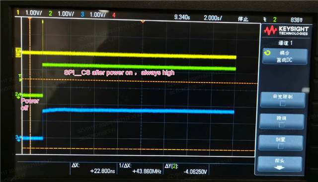

    嗨、Yong
    总结:
    1、SPI2 在低温下不工作。  SOC 通电后、总线始终被拉高。 所有功率级期间波形没有高/低变化。
    2、当 MCSPI_CH0CONF 寄存器位处于异常状态时,我们改变了它,然后 CS 的波形改变了。 似乎 SPI2 可以手动工作。
    3、我们 为 FPGA 创建了一个代码,即 要求 FPGA 输出 45MHz 的时钟,这是一个必须的 输出,一旦它被 SOC 编程.
    测试结果是我们可以  在–40C 中使用振荡器示波器从 FPGA 看到 45MHz 波形。 这是说问题是由 SOC 引起的,在这种情况下, FPGA 是活动的。

    1. PINMUX 和 McSPI2 控制器寄存器转储和比较。
    • PINMUX 相同
    • 在低温下、TX/RX 寄存器为 0x0。 ->需要检查软件行为。
    1. 检查 C++应用程序是否调用 McSPI 驱动程序、以便在出现问题时向 FPGA 发送数据、请参阅上文。
    2. 检查内核启动后第一个 SPI I/F 是否正常工作。 然后重新使用此 SW 器件来尝试 McSPI2。
    3. 将 McSPI2 时钟降级为一半。
    4. 设置 McSPI2 CS/D0/D1/CLK 的 PAD CONFIG 寄存器 bit[20]、这将有助于提高 IO 驱动能力。

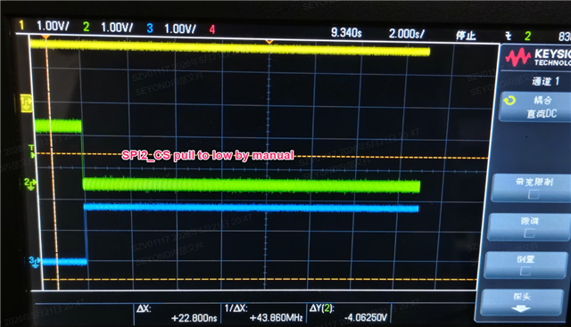

    使用命令更新 SPI2_CS 波形、配置 MCSPI_CH0CONF 寄存器位 20
    在命令、SPI2_CS 之前始终为高电平:μ s
    在、:SPI2_CS 后可以将其更改为低电平 μ s

    是的、我们知道在问题描述中、您使用了命令 devmem2 0x2010012c w 0x20163CF。 和 CH0CONF 寄存器中的 FORCE 位有助于触发 CS 信号。
    对于上述第 5 个建议、请尝试焊盘 CONFIG 寄存器位[20]。
    使用命令更新 SPI2_CS 波形、以配置 MCSPI_CH0CONF 寄存器位 20
    非常感谢!
