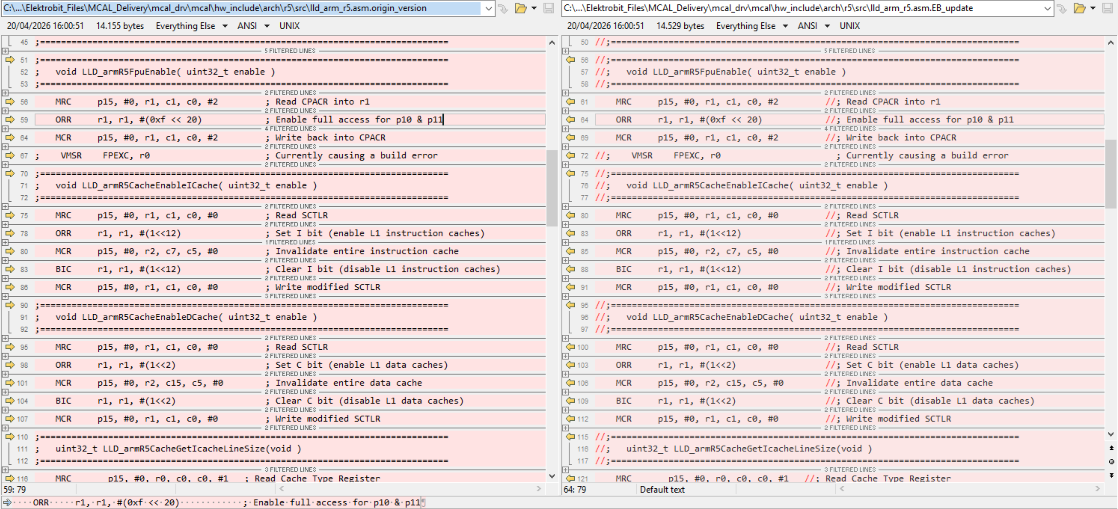

您好团队:
MCAL 软件包: MCUSW_11_01_00_03_CONFIG-windows-installer.exe + MCUSW_J722S_11.01.00.03.zip
下面是集成上述 MCAL 软件包中的 Eth 驱动程序时报告的错误消息:
我们使用的是编译器 ti-cgt-armllvm_4.0.1.LTS、汇编器无法识别或支持“;“进行注释。
更新“LLD_ARM_R5.asm“后、根据 TI_NGNU-Syntax Arm_Clang_Compiler_Tools_User_Guide(注释分隔符)将“;“替换为“/“、我们可以解决这个问题。
您能否确认更改并提供您的反馈?
BR、
Shubham

    是的、当您使用 GNU 语法“;“时、不允许对 asm 文件使用注释样式。
    您能否确认更改并提供您的反馈?
    更改 为“;“与“//“精细重新规划。
    为了解决问题、您可以使用带有“-x ti-asm“选项的 ti 语法样式作为编译器选项 、或 使用“/“ insted “;“修改 asm 文件中的注释样式。
    Sudheer
    您好、
    更改 是使用“/“重新计划“;“。
    为了解决问题、您可以使用带有“-x ti-asm“选项的 ti 语法样式作为编译器选项 、或 使用“/“ insted “;“在 asm 文件中修改注释样式。
    感谢您的确认。
     将注释样式“;“替换为“/“后、它工作正常。
    但不能与 “-x ti-asm“作为汇编器选项包含一起使用。

    我尝试   在文件前面使用标志-x ti-asm 来构建单个文件 LLD_ARM_R5.asm、然后我就可以成功构建它。
    我正在  测试环境方面进行调试、为什么 LLD_ARM_R5.asm 不考虑-x ti-asm 。
    一旦有任何更新,我会告诉你。 在平均时间、我将继续 用“/“替换注释样式“;“以执行测试。

    在我们的测试环境中、  默认启用了 FLAG -x ASSEMBLER-with-cpp、以将后续文件解释为将由编译器预处理的 GNU-Syntax Arm 汇编源文件。
    我们将继续  将 GNU 语法的注释样式“;“替换为“/“作为集成步骤。  TI 端无需修改。
