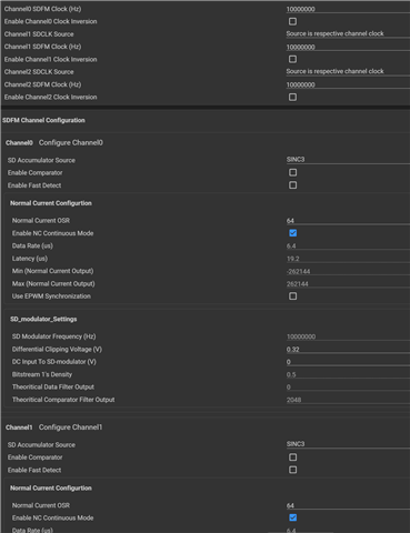

    尊敬的 Achala:
    感谢您的答复。
    关于第 1 点和第 3 点、我理解您的解释。
    对于问题 2、我想补充详细信息、以确认我的理解。
    我如图所示配置了 SysConfig 中的设置(附了屏幕截图)。
    但是、在该配置中、不会生成中断、并且转换后的值不会存储到数组中。
    在这种情况下、转换本身是否仍在内部执行、而只是未触发中断?
    或者这是否表示转换无法正常工作?
    BR、
    Maeda
    尊敬的 Maeda:
    您是否检查了 2025 版本?
    BR、
    Achala Ram
    尊敬的 Achala:
    我刚刚咨询了 2025_00_06 版本。
    使用 SDFM、我能够确认正确检测到了模拟值。
    感谢您的支持。
