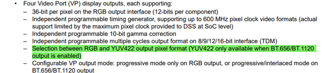

    根据 TDA4VM (J712E) 的技术规范、Imagination PVR 编码器和解码器均支持逐行和逐行模式。 这在 SDK 软件支持方面会有所不同、具体取决于您使用的 HLOS。 您能告诉我们您使用的是 Linux 还是 QNX 吗?
    Gang 是正确的、J722S、J721S2 和 J784S4 是不同的编码器/解码器 IP (Wave521CL)、不支持隔行扫描编码。 但是、QNX 中支持对 YUV422 进行解码。 这些器件的 Linux 驱动程序则不是这种情况。 由于 VPU 将在内部下采样到 YUV420、因此仅支持对 YUV422 进行编码。

    是的、TDA4VM 是。
    2.是的。 TDA4VM 支持 1Gb 以太网
    3.也许、请参阅有关显示子系统如何支持的 TRM: 12.6.1.1 DSS 功能
    4.是的,
    Wind River 是 TI 的首选合作伙伴、因此他们将非常熟悉 TDA4VM。
