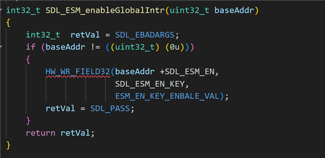

    我正在取得进展、 我现在遇到的问题是:发生看门狗违例 (wd_status 从 0x0 更改为 0x3A、ESM 事件寄存器中的任何位均未设置、ESM 事件模块未接收到该事件。
    0x40800420 处的 ESM_ERR_GRP0_RAW) 为 0x00C0000。 当 wd_status 为 0 时、设置这些位。 它们不是由其他事件引起的、而不是由看门狗违例引起的。  关于我从一开始就提出的问题:看门狗违规事件如何映射到 ESM 事件寄存器? 哪个文档提供了映射信息?
    对我来说、RTI 违例事件和 ESM 模块之间的硬件链路似乎缺失

    SDLR_MCU_ESM0_ESM_PLS_EV0_MCU_RTI1_INTR_WWD_0 (105U) 表示组 3、位 9、但在我的测试中、wd_status=0x3A、 ESM_ERR_Grp3_raw (0x40800460)/ESM_ERR_Grp3_STS (0x40800464) 不应设置这些位、但不应设置这些位。 我的实施基于 SDL/TEST/RTI
    我将 最新的代码上传至 包装盒、将 HD_WR_REG32 包装到我们自己的宏中、但宏名称告诉哪个寄存器可以访问。 应该很容易理解我为哪个寄存器配置了详细注释

    我不需要中断、RTI 会向 ESM 错误引脚生成复位事件。 TRM 中提到的 RTI 可以生成复位事件。  重置事件是否映射到 ESM?
    我的问题仍然没有得到解答:RTI 事件、无论它是中断事件还是重置事件、ESM 组事件中的哪个位是映射到的事件?

    我需要在软件中启用和处理哪个中断?  我的目的是通过 ESM 硬件复位内核;如果我不需要处理中断、我将跳过它;
    我应该向 ESM_EN 写入什么以启用复位?   ESM_en = 0xF 或 ESM_en=0xFFFFFFFF?
    我首先通过写入 0xFFFFFFFF 来启用 ESM_en(实际上我尝试了 0xF、0xFFFFFFFF,相同的结果)、启用复位引脚;我配置了看门狗、在启用之前、我检查 ESM_en 仍为 0xFFFFFFFF。 但在让它运行并等待看门狗超时:2s) 后、没有发生复位。 i stopped、并检查 ESM_en 是否清除为全 0、wd_status=0x32。 我不明白为什么 ESM_en 更改为全 0

    当我在 EVM 板上进行测试时、ESM_en 复位为全 0、我的应用在初始化后不会触摸此寄存器。 这可能是什么原因?
