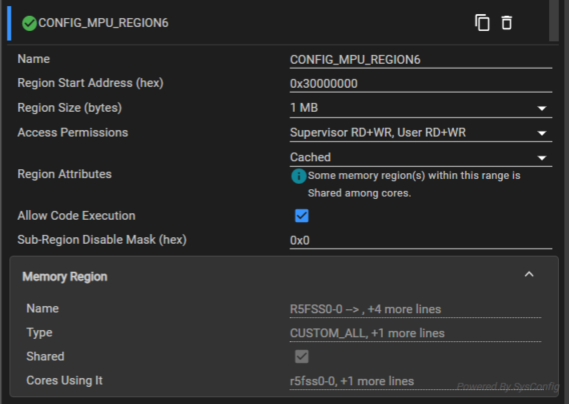

我正在开发在 ICSSG1 PRU0 上运行的固件。 为了测试 PRU 和 R5F Arm 内核之间的共享 RAM 接口、我在 PRU 代码中有一个简单的循环、该循环将有序递增的帧计数写入共享 RAM 存储器位置 (PRU 地址 0x1_000c、R5F 地址 0x3009_000c)。
当连接到 PRU 并使用 PRU 进行调试时、代码按预期运行、我可以看到正在写入 0x1_000c 并在其中更新的帧值没有问题。
当我连接到 R5F 并使用 SDK 库例程加载 PRU 代码时、我在 0x3009_000c 的共享存储器中看不到任何更新、即使它看起来就像 PRU 正在运行一样。

我正在以简单的 R5F 示例工程为基础、除了以下几点外、几乎没有更改其设置:
1) 在工程 SysConfig 中、我添加了一个 MMU 条目以确保可以读取/写入 PRU 共享存储器:

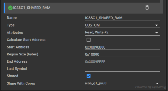

在 SysConfig 存储器配置器下、我还为共享 RAM 区域添加了存储器区域定义、指示它与 ICSSG1 PRU 内核共享:
2) 我的所有 R5F 可执行代码都加载到 DDR 中并在 DDR 中运行。 不确定这是否会影响 R5F 与 PRU 共享 RAM 交互的能力。
有任何调试方法或者我可能出了什么问题?
    您是否看到 0x3008_000c 已更新而不是 0x3009_000c? 这可能指向未针对 C28 更新的常量表块指针寄存器(POR 期间不会在常量表中直接启用 SMEM 偏移)
    C28 是否应为 0x10000? 这是 PRU C#寄存器对我的外观... C28 是唯一一个全为 0 的 C28。 如何正确设置?
    通过 从 R5F 或 PRU 对 ICSSG_PRU_CPPR0 进行编程
    我要写什么值? 0x30090000?
    0x100 表示 C28 中的 SMEM 基址(即 0x10000、C28/9_POINTER 控制位 23:8)
