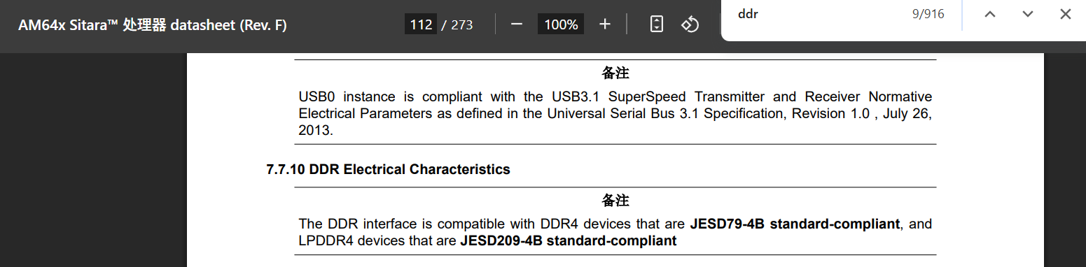

客户正在与我们核实为 JESD209-4C 设计的 LPDDR4 是否可用于 AM64。
Zekun
    符合 JESD209-4B 或更高版本标准的 Zekun、yes、LPDDR4 器件与 AM64x 器件兼容。  JESD209-4C 中可能会介绍不支持的新特性和未来版本、仅支持 4B 版本中描述的特性。
