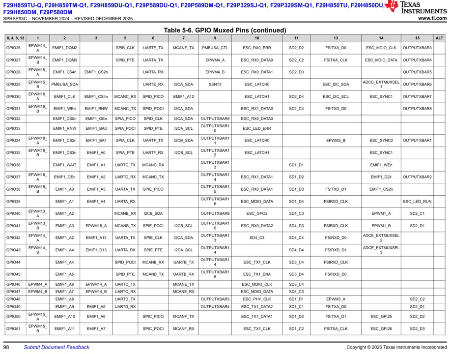

我正在查找 AM263x SitaraTm 微控制器的完整“GPIO 多路复用引脚表“。
我查看了这几个数据表 (SPRSP18D、SPRUJ17I、SPRUJ10F)、但找不到这几个数据表。
请向我发送 AM263x SitaraTm 的完整“GPIO 多路复用引脚表“、为硬件设计 IO 信号、与所连接的信号类似。
F29H859_GPIO_.jpg Muxed_Pins_Table
SysConfig 不会列出具有多路复用配置和信号外设的完整 IO。

    感谢您联系我们。 您要查找的 GPIO 引脚多路复用信息可在  AM263x 器件数据表 (SPRSP18D) 的引脚属性表中找到。 我知道此格式与您参考的合并多路复用器矩阵视图不同、这会使交叉参考更具挑战性。
    当前文档:
    • 每个引脚的多路复用器选项在引脚属性表中列为单独的行、而不是以矩阵格式列出
    • 每行代表该引脚的可用多路复用模式选项之一
    • 虽然内容全面、但这种格式需要更加努力地可视化完整的引脚多路复用映射
    正在进行的改进:
    为了解决这一问题、我正在积极与我们的团队合作进行两项改进:
    1. SysConfig“提取 PinMux“特性:与我们的 SDTO 开发团队合作添加功能、这些功能可将 SysConfig 工具的引脚图视图中的完整 pinmux 配置直接导出到 CSV 文件。 这将提供全面的 IO 列表以及您需要的多路复用器配置。
    2. 数据表增强功能:与我们的数据表团队合作、在未来的数据表修订版本中以及现有的“引脚属性“表中添加引脚多路复用矩阵表(类似于随附的参考)。
    同时:
    为了满足您即时的硬件设计需求、我建议:
    • 使用 SPRSP18D 中的“引脚属性“表作为主要参考
    • 与 SysConfig 交叉参考、用于引脚配置验证
    • 如果您在解释特定引脚或多路复用模式时需要帮助、请告诉我、我可以帮您澄清
    我将随时向您介绍这些改进的最新进展。 如果您对特定的引脚配置有疑问、请随时联系我们。
