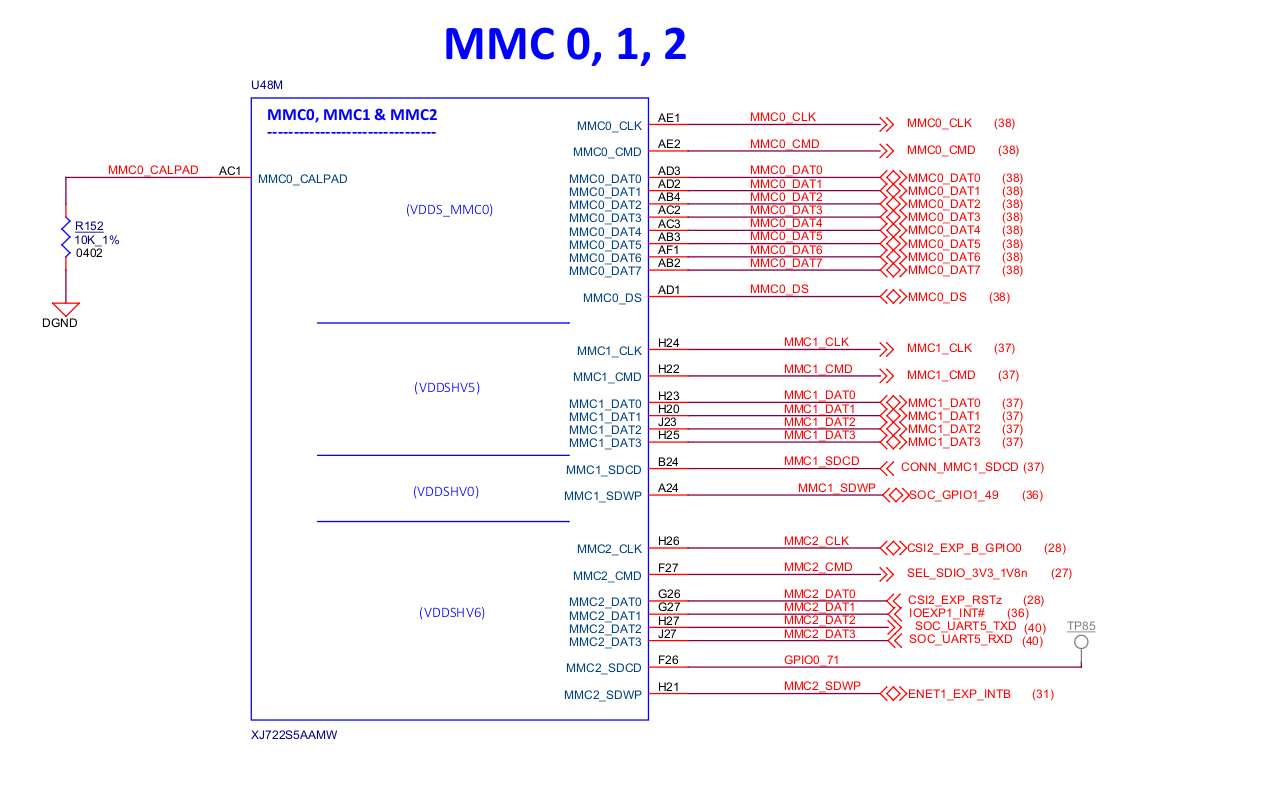

    MMC2 是否有可用的引脚多路复用表? 我通过 TRM 搜索了、但找不到它。 它没有记录在那里吗?
    Toshiki
    Hi Toshiki、
    我已经邀请了硬件专家来查看该查询。 如果可能、您还能分享 MMC 接口的原理图吗?
    Gokul Praveen
    尊敬的 Gokul:
    抱歉、电路原理图是机密信息、因此无法共享。
    我不确定这是否有帮助、但我将以文本形式描述引脚分配。
    IC15/F
    TDA4VEN8K
    G26:MMC2_DAT0
    G27:MMC2_DAT1
    H27:MMC2_DAT2
    J27:MMC2_DAT3
    F27:MMC2_CMD
    H26:MMC2_CLK
    F26:MMC2_SDCD
    Toshiki
    嗨、Toshiki、
    是否有适用于 MMC2 的引脚多路复用表? 我通过 TRM 搜索了、但找不到它。 此处是否未记录?
    J722S 数据表中显示了 MMC2 接口的引脚多路复用表。 我将在下面附上文档和屏幕截图。
    e2e.ti.com/.../J722S_5F00_Datasheet.pdf
    但是、问题是、与 MMC1 不同、MMC1 通过 CONN_MMC1_SDCD 连接到 SD 卡插槽 、TI J722S EVM 上没有 MMC2 的 SD 卡插槽。 相反、MMC2_SDCD(引脚 F26)连接到 GPIO (GPIO0_71)。
    e2e.ti.com/.../2335.Hardware_5F00_Schematics.pdf
    因此、首先、您必须设计电路板、使所有 MMC2 引脚都连接到某些 SD 卡插槽(您可以使用 MMC1 作为参考)。 其次、完成该操作后、必须将器件树中的 pinmux 更改为 MMC2 接口引脚。
    希望这对 Toshiki 有所帮助。

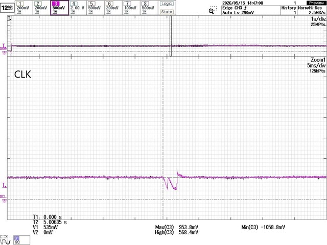

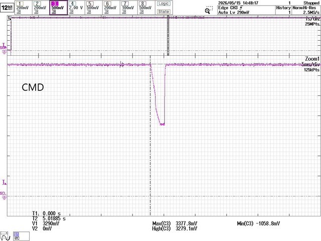

    您能否确认 MMC2 IO 电压是否为 3.3V?
    尊敬的 Gokul:
    在定制板上、所有 MMC2 引脚都连接到 SD 卡插槽。
    此外、由于测量 IO 电压、CLK 信号为 0.5V、SDCD 信号为 低电平(由于插入了 SD 卡)、所有其他信号约为 3.3V

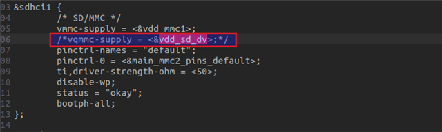

    只是为了澄清,有没有理由评论 vqmmc-supply 属性。 因为我无法找到任何其他问题。因为卡被检测到,但分区表错误正在抛出。
    Mark L.  您有任何意见/建议吗?
    Gokul Praveen
    我会确保 SD 卡正确地获得 其信号的 3.3V 至 1.8V 转换(从 3.3V 开始、然后为 VQMMC 转换到 1.8V)。 VMMC 保持 3.3V。
    我的理解是、SDK 处理的是 使用 TLV7103318 执行此转换的 EVM 用例。
    Toshiki-san、您是否执行了代码更改以便为您的定制电路板进行这种转换?
    标记
    大家好、Gokul、Mark、
    当我们更改了定制电路板的 MMC2 引脚分配时、F27 引脚与另一个函数冲突、我们错误地将其注释掉。
    我们确认定制电路板上的 VDD_SD_DV 引脚为 F24、并相应地更新了 DTS。
    关于 VQMMC、我认为引脚多路复用需要配置为 GPIO 是否正确?
    在更改之前、我将共享修改后的 DTS 和 DTS。
    e2e.ti.com/.../5707.k3_2D00_j722s_2D00_evm.zip
    Hi Toshiki-san、
    我认为您的更改看起来是正确的、以适应 F24;是的、应该通过 GPIO 在两个电压之间进行选择。

    看起来 MMC 正在尝试初始化和失败、但不清楚原因。 除 D0 之外、您是否能够证明 CLK 和 CMD?
    标记
    您好:Mark、
    抱歉、上次我忘记附加部分转储日志。
    我再附上它。
    e2e.ti.com/.../0675.u_2D00_boot.log
    我还检查了 CLK 和 CMD。
    两者都显示了 U-Boot 启动后大约 5 秒内波形的变化。
    CLK 的基极电压约为 560mV。
    Toshiki

    我相信有一个小错误。 我们必须使用 sdhci2 节点而不是 sdhci1 设备树、因为使用 sdhci2 接口。
    因此、您能否对当前设备树进行以下更改并共享更新后的设备树和引导日志(还可以在 uboot 中包含 MMC dev 2 命令的输出)。
    diff --git a/arch/arm64/boot/dts/ti/k3-j722s-evm.dts b/arch/arm64/boot/dts/ti/k3-j722s-evm.dts
    index 40e28d468..bc98aa1c1 100644
    --- a/arch/arm64/boot/dts/ti/k3-j722s-evm.dts
    +++ b/arch/arm64/boot/dts/ti/k3-j722s-evm.dts
    @@ -23,7 +23,7 @@ aliases {
                    serial2 = &main_uart0;
                    serial3 = &main_uart5;
                    mmc0 = &sdhci0;
    -               mmc2 = &sdhci1;
    +               mmc2 = &sdhci2;
            chosen {
    @@ -910,7 +910,7 @@ &sdhci0 {
            status = "okay";
    -&sdhci1 {
    +&sdhci2 {
            /* SD/MMC */
            vmmc-supply = <&vdd_mmc1>;
            vqmmc-supply = <&vdd_sd_dv>;
    Gokul Praveen

    应用上述更改后、我能够从 SD 卡读取数据。 但是、当内核成功引导时、它无法读取根文件系统。
    这可能是由于器件规格不正确、并且 U-Boot 器件树没有问题导致的、这是正确的吗?
    e2e.ti.com/.../4645.U_2D00_BOOT.log
    e2e.ti.com/.../4645.k3_2D00_j722s_2D00_evm.zip
    Toshiki
