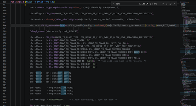

    你好 Danny Yen、
    可以通过 BCDMA 或 PKTDMA 通道访问到目标存储器的 PDMA。
    在 MCU+SDK 中、我们目前仅支持 PKTDMA。
    但是、一些驱动程序(如 MCASP)仍使用 BCDMA 通道将数据从外设传输到目标存储器。
    您可以参考以下代码。
    Anil.
