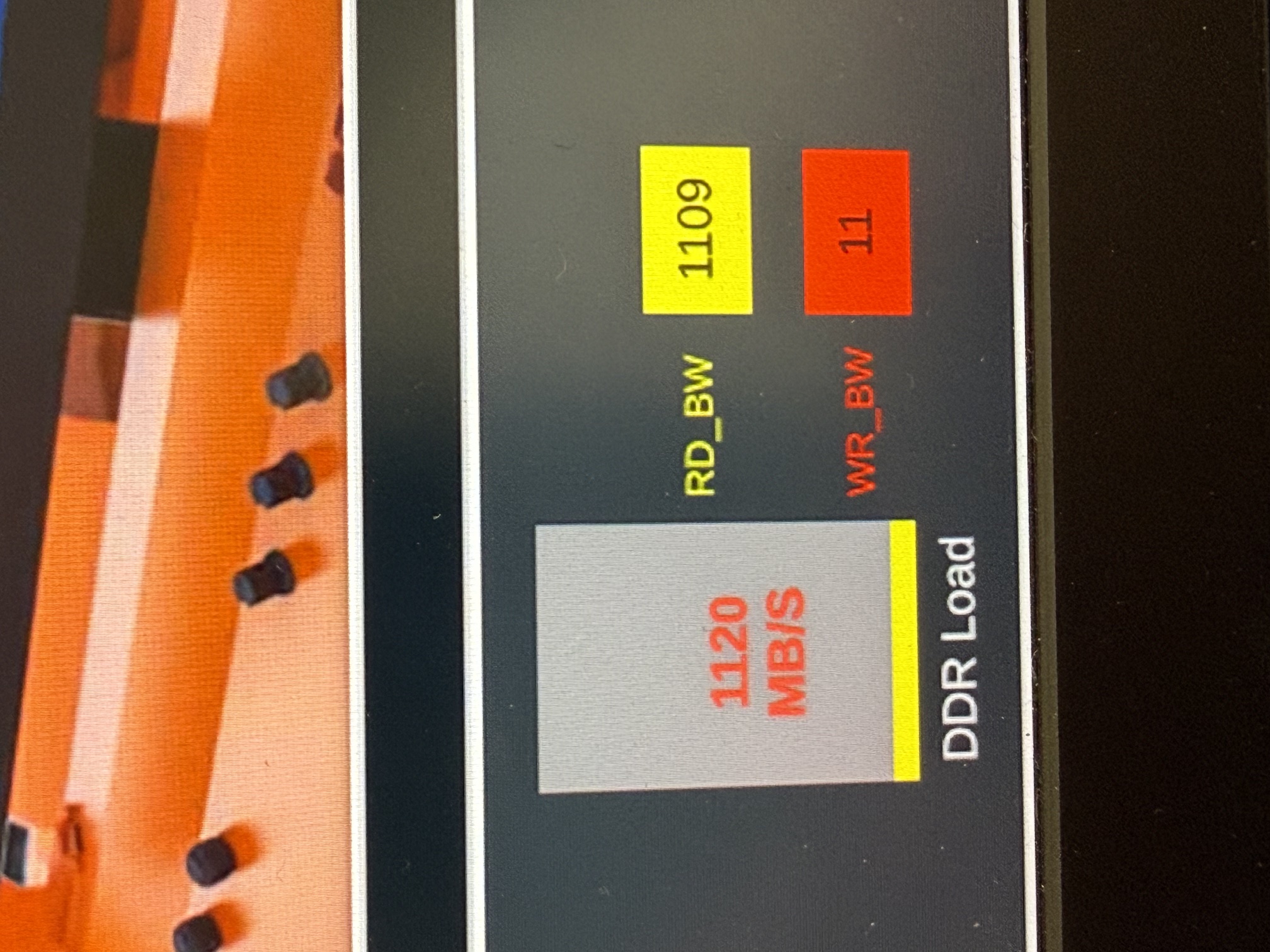

启动默认的 AM67 SDK v11.0 Linux 映像并在空闲模式下运行 TI Apps Launcher GUI 时、“DDR Load“GUI 小工具显示了大约 1100MB/s 的组合 DDR 负载(请参阅屏幕截图)
`、当从源代码 (https://git.ti.com/cgit/k3conf/k3conf/) 构建最新的` k3conf 工具并同时运行该工具时、所显示的带宽大约是其中的一半。 这些工具报告的值之间似乎存在“系数 x2“差异。 为什么这是正确的、哪一个是正确的?

| DDR instance | Read data (MiB) | Avg Read B/W (MiB/s) | Write data (MiB) | Avg Write B/W (MiB/s) |
| DDR0         | 315.484         | 315.456              | 16.725           | 16.723                |
| DDR0         | 532.164         | 532.117              | 7.196            | 7.195                 |
| DDR0         | 530.782         | 530.736              | 6.513            | 6.513                 |
| DDR0         | 530.825         | 530.775              | 10.625           | 10.624                |
| DDR0         | 532.901         | 532.843              | 10.768           | 10.767                |
| DDR0         | 529.692         | 529.645              | 5.634            | 5.634                 |
