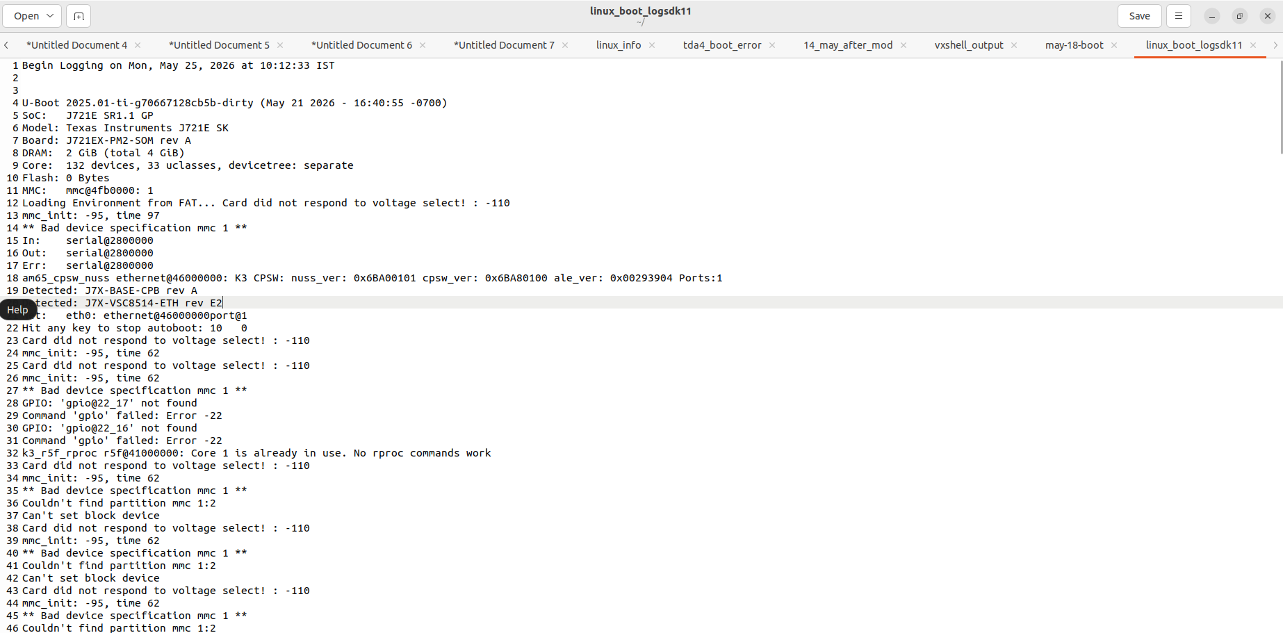

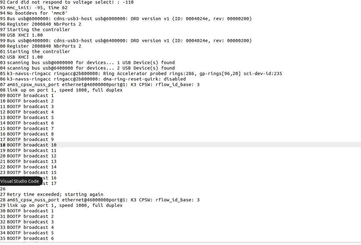

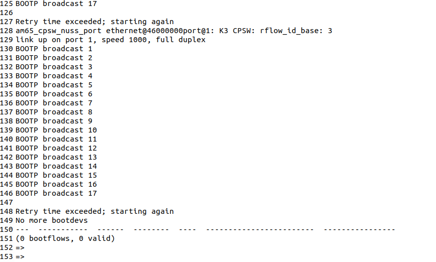

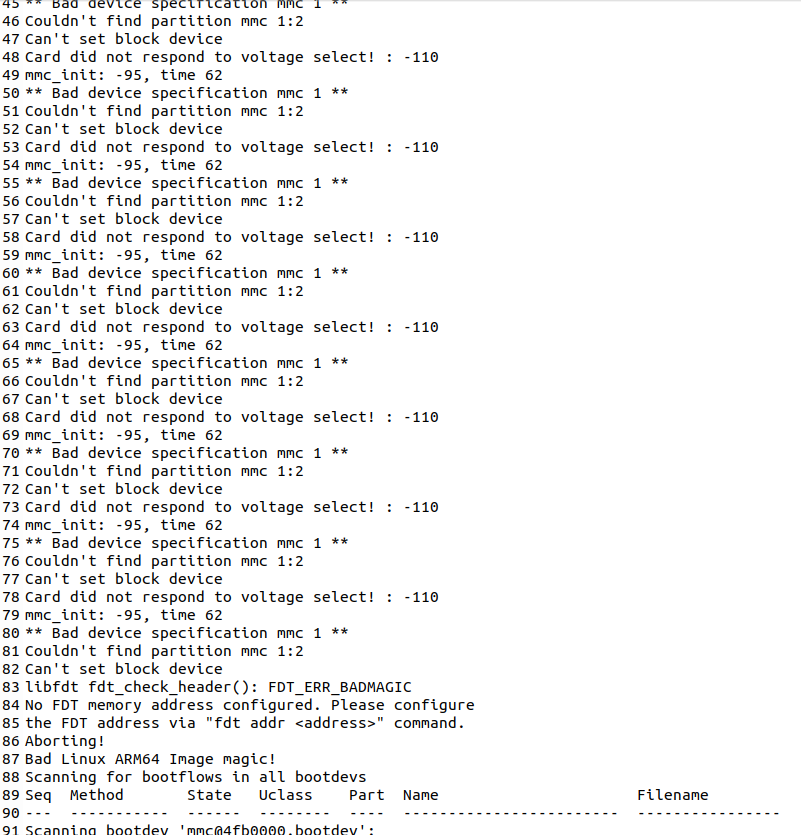

尊敬的团队:
我们尝试了使用 SanDisk 和 Lexar SD 卡以及 SDK11 来启动 j721e EVM 电路板。 我们使用创建 SD 卡脚本来选择预构建的映像。 U-boot 无法从 SD 卡读取、因此 Linux 引导失败。 我将附加引导日志的快照(由于安全策略)
我们一直遇到的主要错误是
卡未响应电压选择:–110
mmc_init:–95 时间 62
此外、SD 卡未通过 MMC DEV 1 在 u-boot 上检测到
注意:SDK 8 我们能够使用同一 SD 卡引导同一 EVM。
只有当我们切换到 Samsung SD 卡时、我们才能够成功引导 SDK11。
我们需要向可能使用非 Samsung SD 卡的客户提供解决方法。
因此、我们需要针对这种情况提供权变措施。
